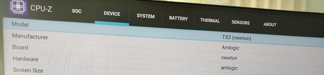

a versão da minha box é

Que box estas a usar? Acabei de partilhar um tutorial para a tanix tx3 aqui no fórum. Está a espera de aprovação… Caso seja essa a tua box espera mais um pouco.
