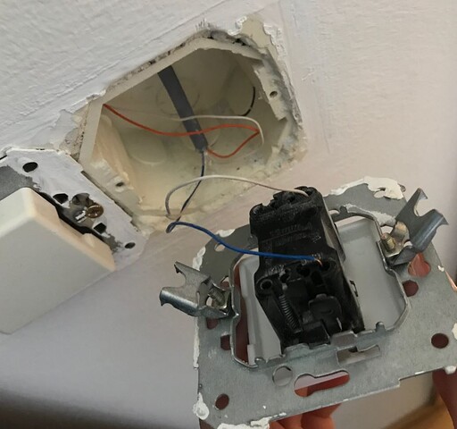

Deixo algumas fotos do quadro e interruptores…

Se tiverem jeito para soldar podem soldar um fios e ligar interruptores em paralelo com os existentes
