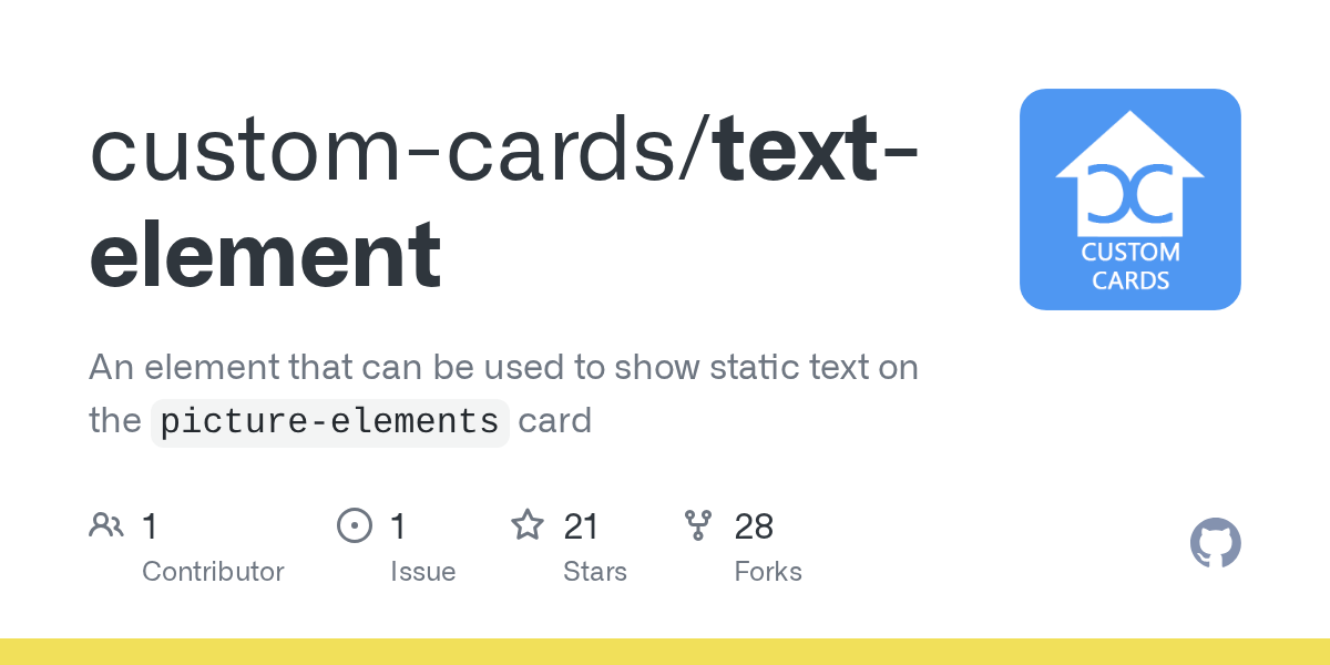

vao necessitar deste cartao que ainda nao é official
poem dentro da pasta www o ficheiro:
text-element.js
no ficheiro ui-lovelace.yaml
resources:
  - url: /local/text-element.js?v=0
    type: js
depois o codigo neste caso seria:

poem a foto na pasta www com o nome raspb.jpg:, ou tentao basta porem a foto que querem, mudando o nome na secçao de codigo
image: /local/raspb.jpg
