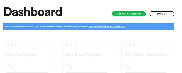

Login Spotify Developer
  1. Selecionar “Create Client ID”

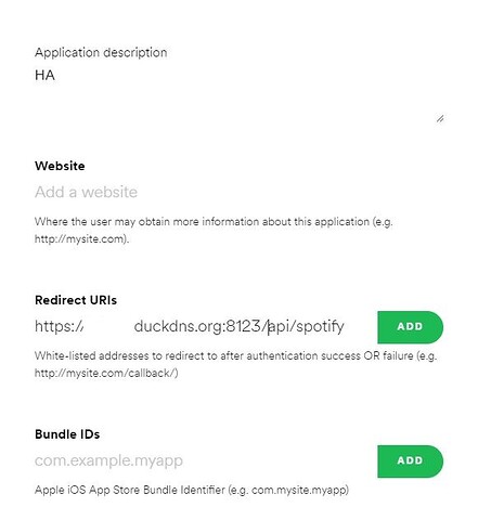

  1. Selecionar Edit Settings e adicionar o Redirect Uri
 Sem SSL: http://<your_home_assistant_url_or_local_ip>:<port>/api/spotify
 SSL: https://<your_home_assistant_url_or_local_ip>:<port>/api/spotify
  1. Clicar em Save depois de adicionar os/o endereço URI, poderá ser em alguns casos necessário adicionar o base_url no componte HTTP existente no configuration.yaml.

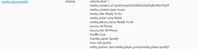

Para obter o nome das Sources
O mais simples será aceder ao Dev State , com todos os devices ligados ao Spotify vão aparcer neste campo.

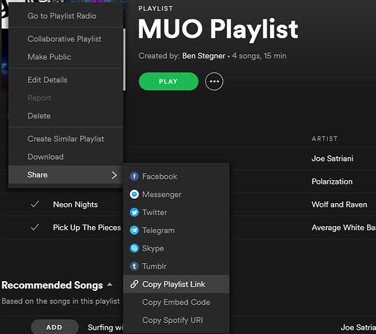

Como obter o URI
É necessario instalar o Cliente do Spotify selecionar a Playlist conforme a imagem
O mesmo deverá ser substiuido no spotify.yaml
{% elif is_state("input_select.spotify_playlist", "Lista4") %} spotify:user:spotify:playlist:6IjDl5eRczFdgZkKYXhuHZ
