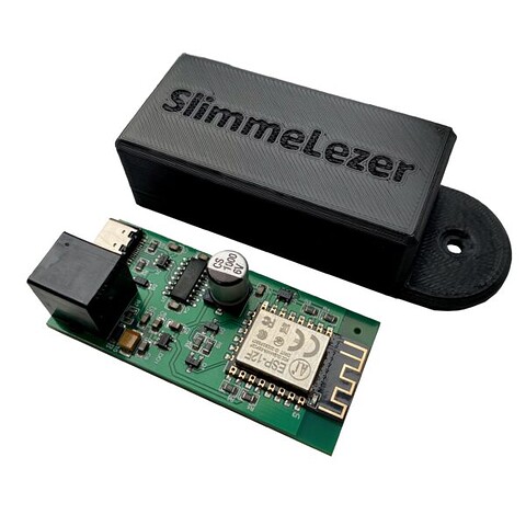

Será que este aparelho é compatível com os contadores que temos com porta HAN?
SLIMMELEZER+
SLIMMELEZER+
Acho que não
Quem tiver paciência pode desenhar algo parecido
Pelo preço há o hi-flying elfin
Para quem quer controlar consumos pela porta HAN qual é que aconselham e existe algum guia de como configurar?
a)
b)
Eu comprei o P1 Meter (HomeWizard), se o contador for digital tipo SMR versão 5, a porta P1 é powered.
Não funciona em Portugal.
Contadores EDP são modbus, RS485.
