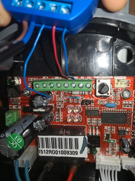

Shelly 1 Abrir portão da Garagem
Tenho 1 Shelly 1 a abrir o portão e a fechar, mas só abre ou fecha sempre que o circuito estiver fechado .
O meu objectivo era que ao desligar na aplicação que o circuito fechasse na mesma como quando liga.
Exemplo: Ao carregar no botão para desligar ele abrisse e fechasse logo o circuito mas na APP ficasse como estivesse desligado.
Senão tenho de andar sempre a ligar e a desligar para portão fechar ou abrir e nunca sei quando ele está aberto ou fechado.
Não sei se alguém me consegue dar uma dica.
Nem todos os portões têm a capacidade de poderes enviar os comandos para fechar, abrir e parar. Muitos portões apenas dão para fazer o toggle. De qualquer das formas o que podes fazer é meter 2 contactos reed nos extremos do portão para receberes feedback se está aberto ou fechado
Exacto mas o problema maior é que para fechar o portão tenho de carregar sempre duas vezes no botão da APP que é para abrir o circuito e fechar novamente.
Havia de haver uma forma de eu ao carregar no botão ele abrir e fechar logo o circuito de novo só carregando uma vez no botão ou ao fechar ele accionar outro rele.
Imaginamos duas lâmpadas quando uma apagar acendia a outra.
Não sei se percebi… Mas no shelly da para configurar como botão de pressão, tipo 1segundo. Assim sempre que carregas ele abre ou fecha, consoante o estado do portão.
Obrigado pela dica. Mas o que pretendia era quando ele fechasse a luz do botão da APP ficasse desligado mas o circuito abrisse e voltasse a ficar fechado. Se fosse para abrir o circuito abria e voltava a fechar mas a luz na APP ficasse ligada.
