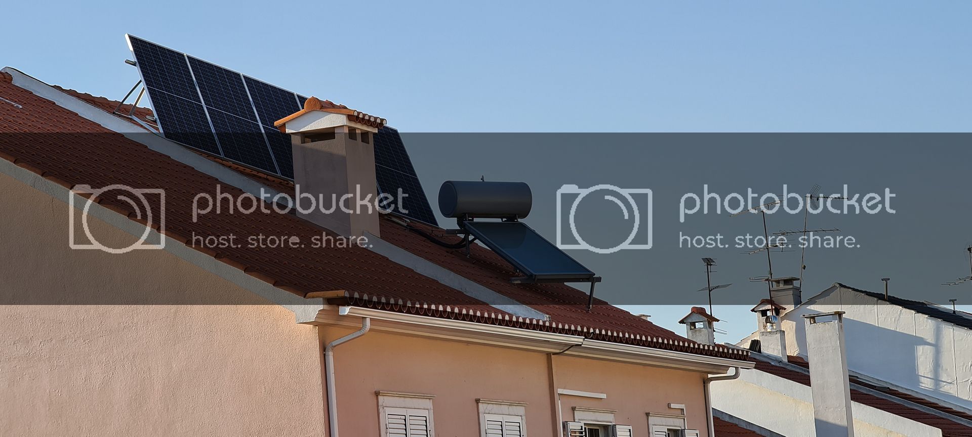

Tudo começou com o planeamento, com uma pinça amperimétrica fui fazendo várias medidas durante o dia e obtendo o consumo. Claro está, que temos que ter presente o orçamento disponível.
No meu caso optei pela compra de 5 painéis Jinko de 400W, um inversor Hauwei 3KTL, um modulo smart power sensor e respectivos suportes para os painéis. Num total de 2000€ arredondados. Loja online espanhola, uma vez que com a crise do covid o mercado português ficou muito limitado com os painéis disponíveis e só lá encontrei o que queria, posso disponibilizar o endereço da loja para evitar publicidade. De referir, o inversor já está preparado para funcionar com baterias na esperança que um dia o custo destas venha a baixar.
Passemos ás fotos do trabalho:
