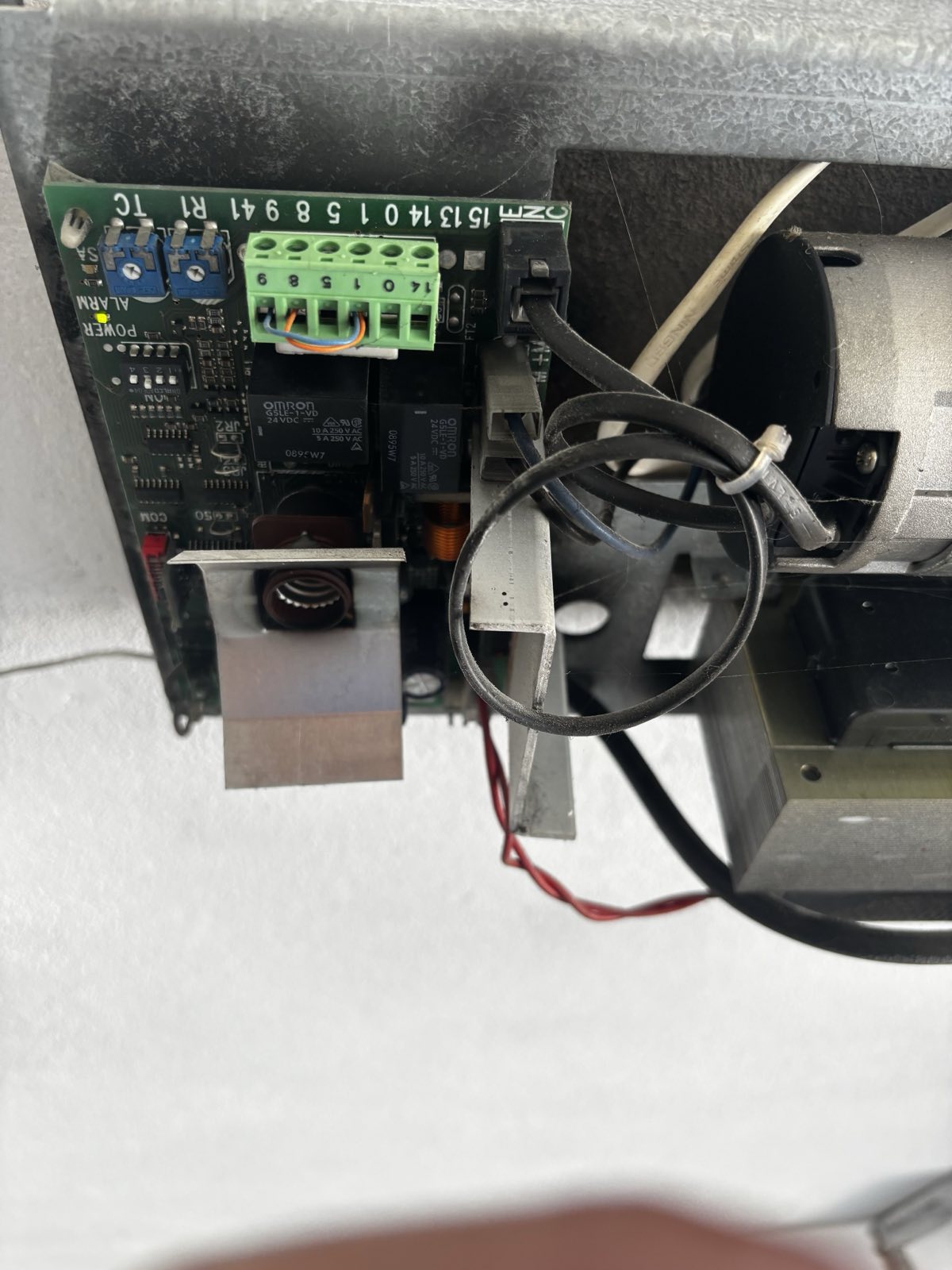

Boa tarde a todos.
Motor DEA.
Esta ligação desenhada está correcta?
alguem pode ajudar… tenho um motor igual e gostaria de instalar um shelly.
obrigado,
Boas. Ligas do motor o + e - á alimentação do shelly.
Depois ligas o PB e o GND aos O e I do shelly. Nao interessa a ordem.

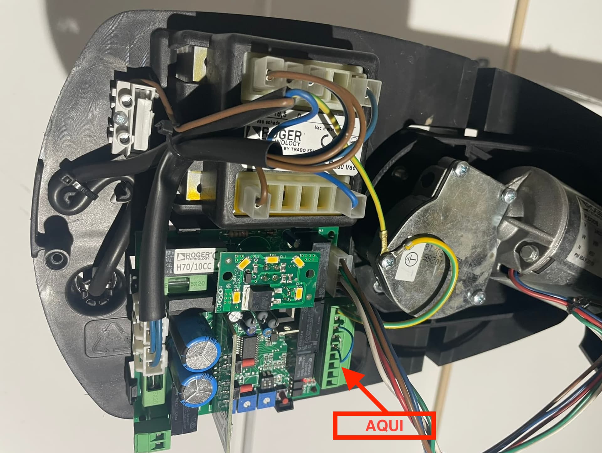

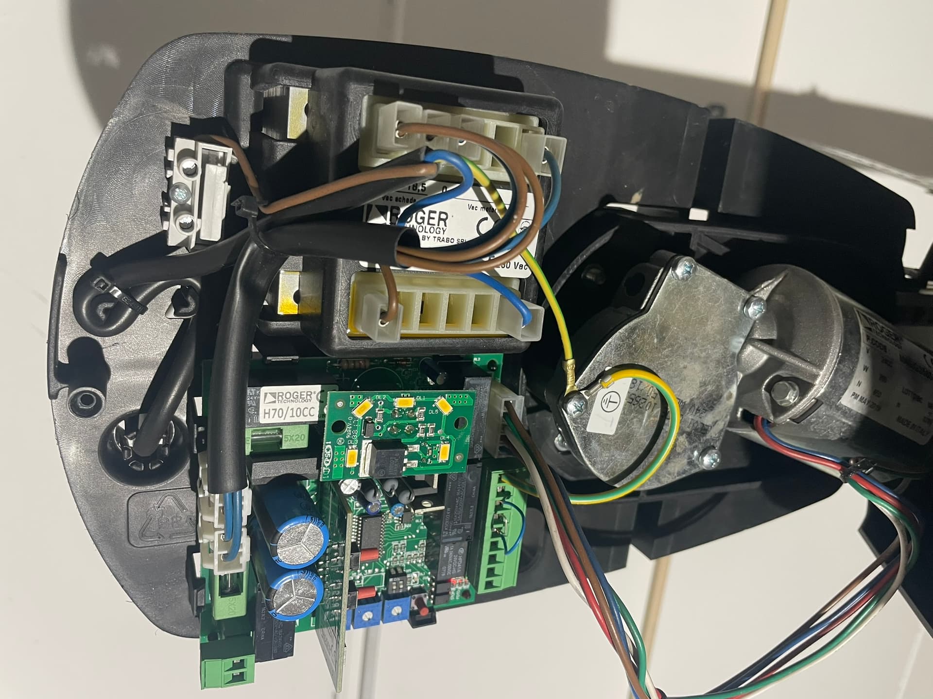

Alguém me pode ajudar com o meu ROGER M40 H70/10cc
Onde ligar os fios para o botão de parede??
Obg
confirma no manual que diz lá quais são os dois terminais que tens de ligar

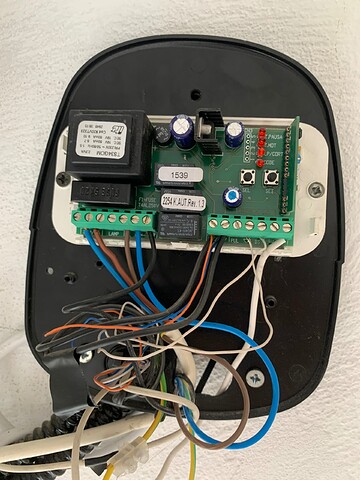

Boa noite,
Sou novo aqui mas, gostaria de contar com a vossa ajuda.
Comprei um Shelly 1 mini 4gen para instalar no portão da minha garagem. Acontece que estou na dúvida em como o instalar.
A placa que tenho é uma Automat Easy A-L50 433,92 MHz
Coloco em baixo a foto
Alguém me dá uma dicas ?
Muito obrigado
