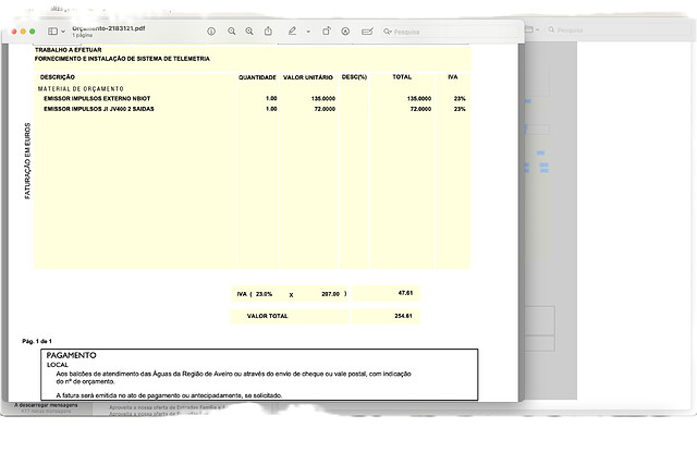

Para eventuais pessoas que estejam interessadas aqui fica o orçamento dado pela ADRA para poder contar os consumos de agua com domotica.
Explicação da ADRA:
O primeiro equipamento é um emissor de impulsos com duas saídas: uma para a disponibilização do sinal de ligação para o cliente e outra reservada para o segundo equipamento. Este segundo equipamento é um dispositivo de telemetria externo, destinado à utilização e disponibilização de dados pela AdRA.
Questionei a adra sobre a necessidade do aparelho de telecontagem deles:
No seguimento da v/ comunicação de 04/09/2024, a qual mereceu a nossa melhor atenção, informamos que, caso v. exa. opte pela instalação de um sistema de telemetria no contador em apreço, tal implica a aquisição de um dispositivo de telemetria externo. Este dispositivo terá como finalidade transmitir os dados de consumo para os servidores da AdRA, sem prejuízo da saída de pulsos para disponibilização ao cliente.
Confirmamos que o dispositivo externo transmitirá diariamente as leituras do contador para os nossos servidores, o que permitirá a cessação das estimativas de consumo.
parece que quem queira fazer isto do modo correcto terá de pagar uma boa nota… em contra partida acabam com as estimativas.
Eu infelizmente vou pagar porque quero acabar com as estimativas e não gosto de problemas com estes Senhores.

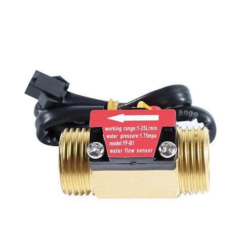

De notar que no limite mesmo que a companhia não permita nada em contacto com o contador, o cliente pode sempre fazer o que quiser no lado da canalização a juzante do contador, pelo que pode por exemplo montar um sensor de fluxo de água, e obter informação a partir deste:

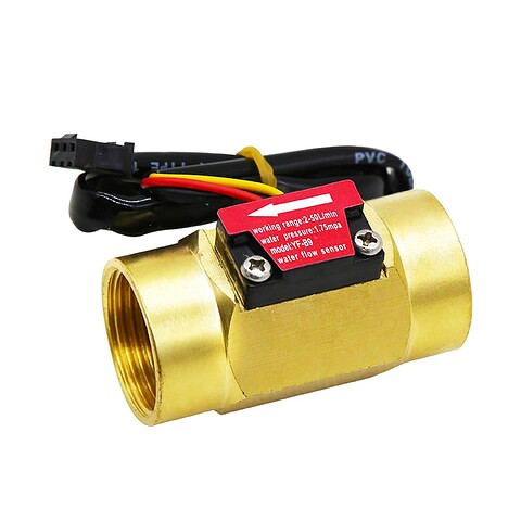

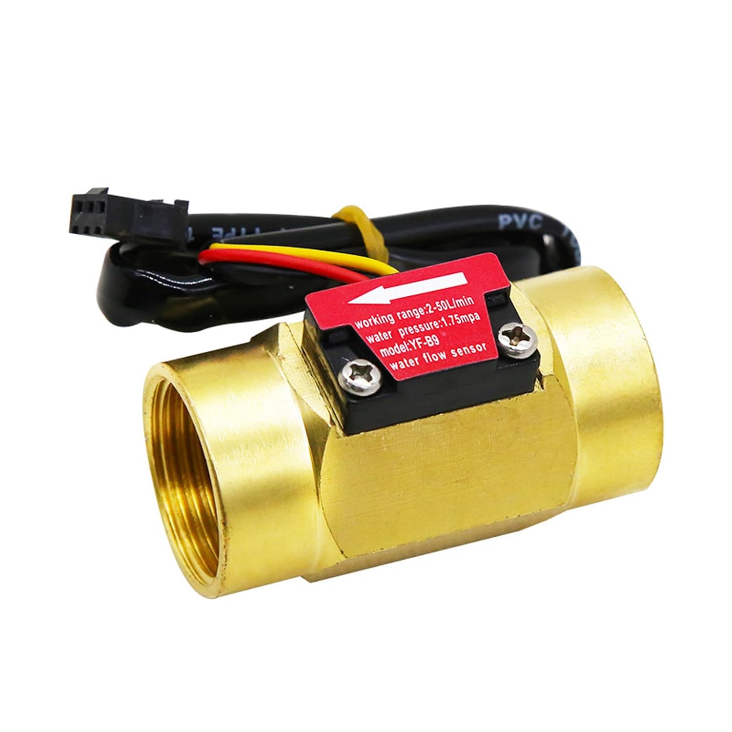

Ou este:
Porém fico sempre na dúvida se o interior do sensor é apropriado para água de consumo humano e aguardo por um produto de um fabricante principal ou dedicado a consumo humano. Para já parecem ser produtos para rega.

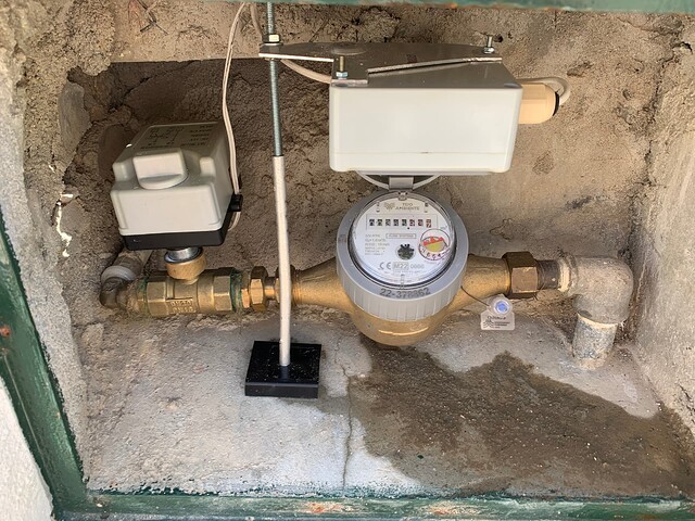

@vitaminac sim esses são mais apropriados para rega. E principalmente pela robustez (material plástico) não me parece boa ideia ter este tipo de válvula (combinação de válvula solenoide + sensor de caudal) constantemente sob pressão, que seria o caso. Eu tenho válvulas semelhantes para a rega (Giex zigbee valve), e tenho sempre antes uma válvula de esfera semelhante à da foto do contador que mostrei. A válvula de esfera é de metal e identica mecânicamente às valvulas manuais, com a diferença que são actuadas por um motor, pelo que não têm quaisquer problemas de aguentar continuamente a pressão da água.
A forma como tenho a automação para as válvulas zigbee de plástico, garanto sempre que as de esfera que estão antes, são fechadas quando a rega termina, e abro momentaneamente as zigbee para libertar a pressão.
O meu ponto aí é mais em relação a poder ou não colocar um sensor encostado ao visor do contador.
no quadro do contador tenho quase a certeza que não pode existir modificações. pelo menos a ADRA este ano mandou me um desenho do que deverá ser o quadro do contador e os equipamentos necessários.
A noção que tenho (e naturalmente cada concelho/companhia/outro terá regras que podem divergir uns dos outros) é que depois do contador o cliente é proprietário e tem controlo sobre a sua infraestrutura de água. É comum todavia encontrar determinados requisitos ou restrições, tais como a obrigatoriedade de existir uma válvula anti-poluição / retenção para impedir que água da instalação seja injectada na rede, bem como a proibição de a canalização que é abastecida pela rede pública, ao mesmo tempo estar ligada a canalizações com outras fontes de água, tais como circuitos de recirculação de água de piscinas, ou furos/poços.
