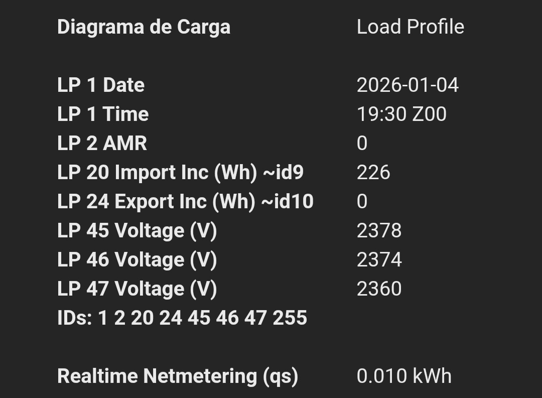

Olá @nikito7 ,
O que representam o EB1 Consumo Calculado e EB1 Excedente Calculado ?
Tenho uns valores negativos que não vejo de onde venham…
Faz reset.
Mudança de variáveis.
Consola:
Script >saldo1=0.001
Script >saldo2=0.001
Supostamente são as contas do netmetering.

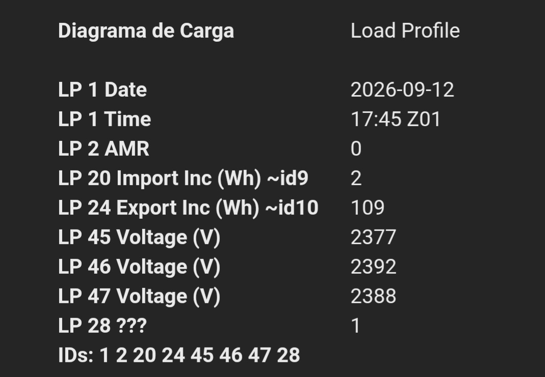

Parece que hoje em dia até os valores dos 15min são estimados :crazy_face:
Por aqui continua a bater certo.
Apenas considerado valores reais.
Valores estimados é impossível fazer qualquer comparação.
Tal como havia estimativas nas leituras, neste momento também estimativas no diagrama (15min). Não estou a falar dos saldos.
