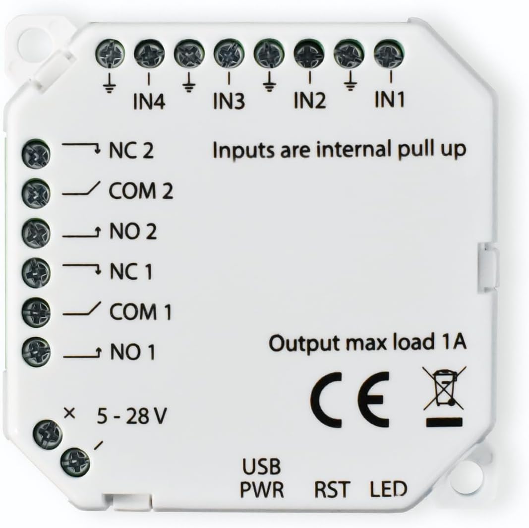

O que procuro é um modulo de entradas como o módulo Shelly i4 já aqui proposto mas numa versão zigbee.
