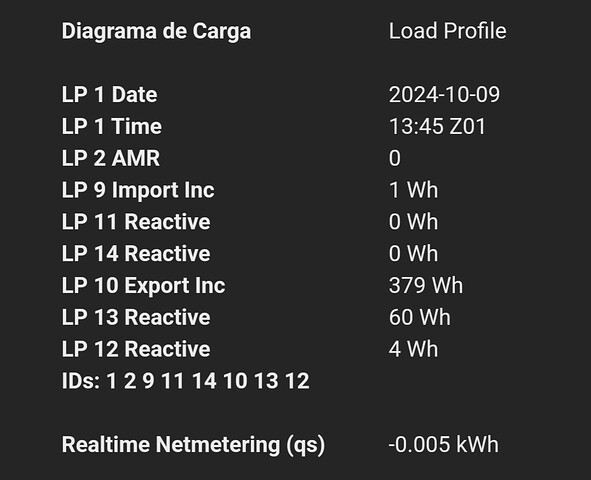

Mas como não existe registo o contador pode contar a energia que exportas como consumo, mesmo sendo um contador inteligente! Uma forma de veres isso é desligares todos os equipamentos em pico solar e deixares os paineis ligados e veres se o contador incrementa os consumos, ou então no portal da e-redes.
Se tiver de fazer o registo como UPAC, porque afinal o contador inteligente conta injeção como consumo, então tenho de pagar a um eletricista para me fazer o registo da mesma.

A UPAC com potência instalada igual ou inferior a 700 W está isenta de controlo prévio, **desde que não esteja prevista a injeção de excedente na Rede Elétrica de Serviço Público (RESP)**;
Ou seja, aqui no teu caso está prevista a injeção de excedente na rede e o que dizes sobre o contador poder contar a injeção por consumo está correto. Se quiseres podes tirar uma foto ao contador e confirmo-te se é bidirecional ou não.
