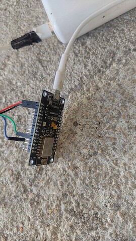

Comprei este sensor na mauser: https://mauser.pt/catalog/product_info.php?products_id=096-0305
e usei um nodemcu as ligacoes podem ver na imagem, o fio azul nao se liga.
utilizei o seguinte código esphome.

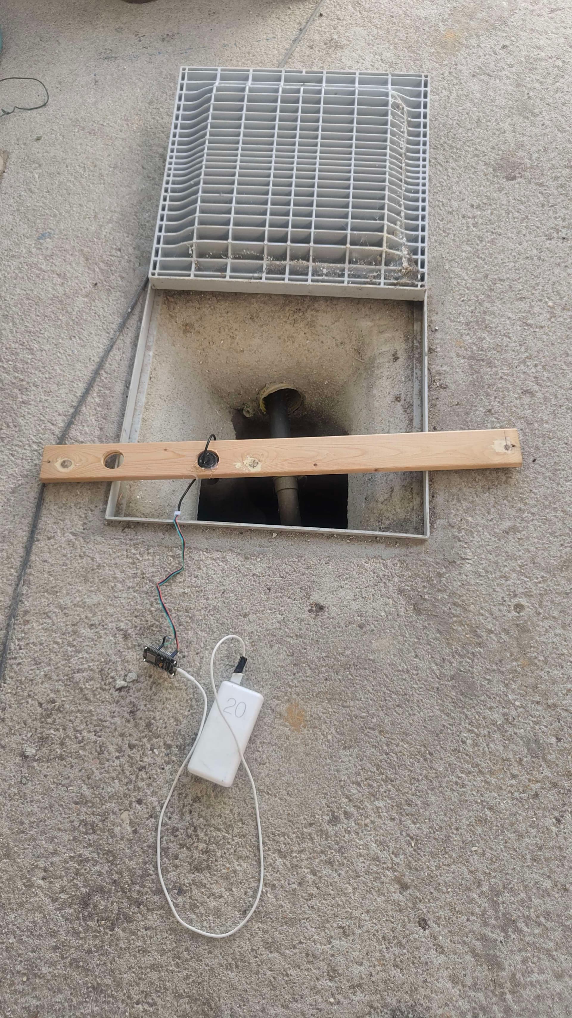

tenho o montado provisória . mas até agora os resultados são muito satisfatórios.

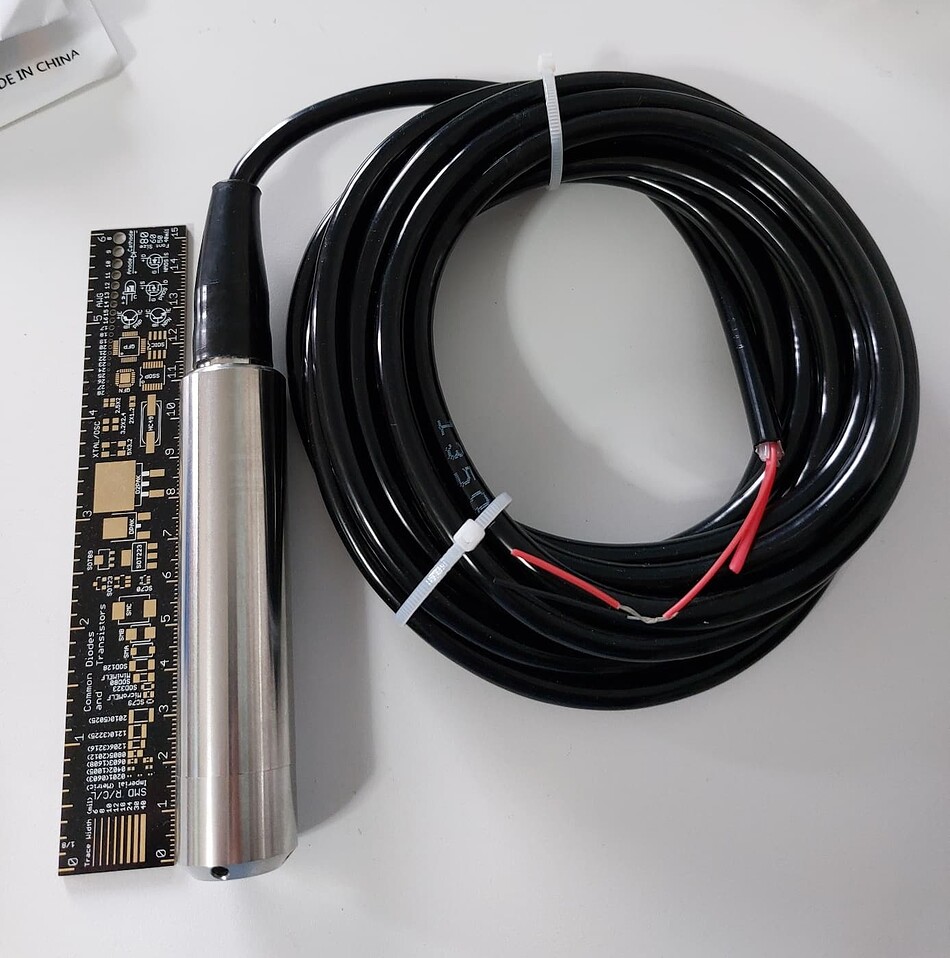

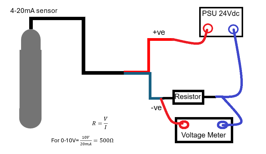

A minha sonda apenas temgg 2 cabos, vermelho e preto, não tem cabo “output” como devo ligar com o Shelly uni?
O ground é o output.
É uma sonda 4-20ma.

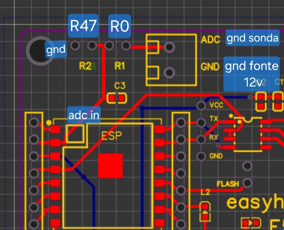

Precisas de uma resistência.

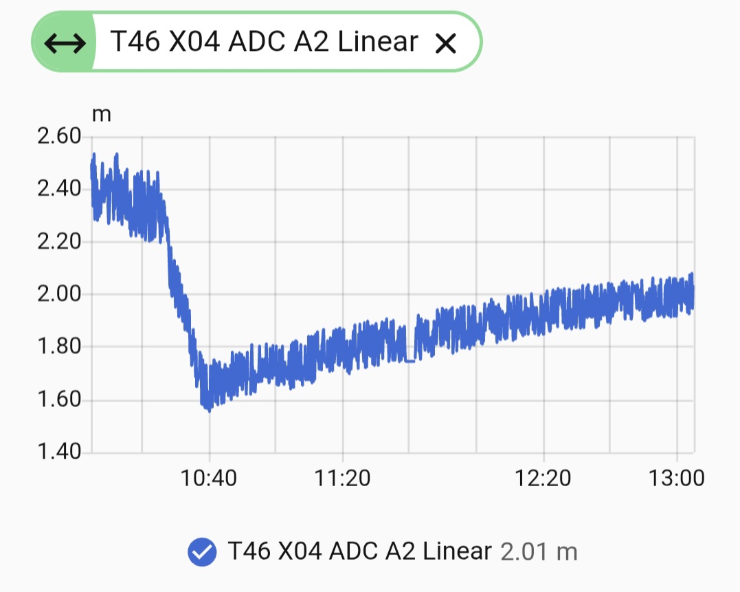

edit:

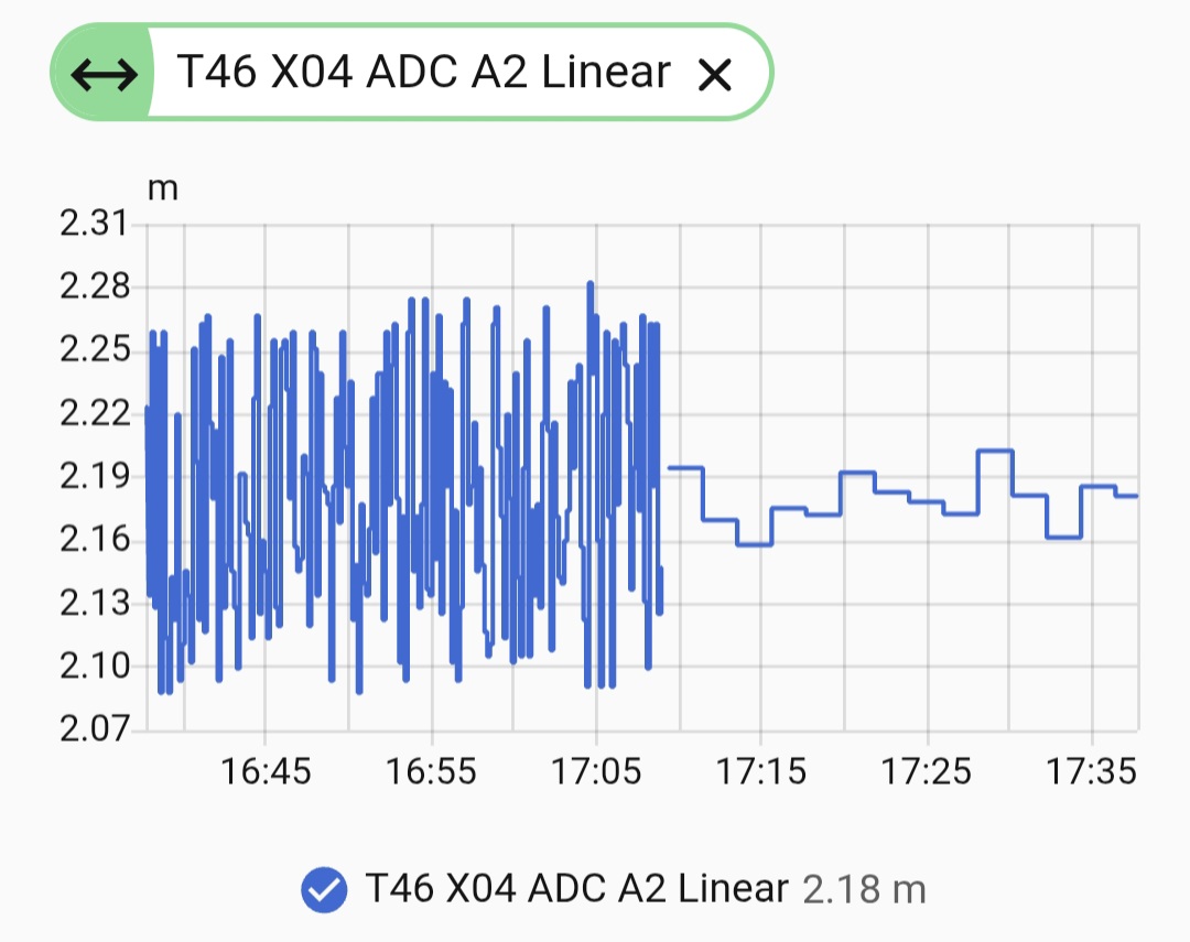

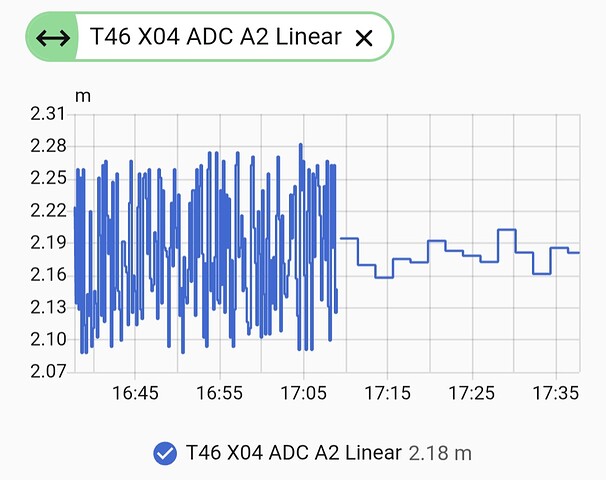

    filters:
      - filter_out: nan
      - calibrate_linear:
         method: exact
         datapoints:
          - 787 -> 0.0
          - 1551 -> 2.20
          - 2114 -> 4.40
      - median:
          window_size: 5
          send_every: 5
          send_first_at: 5
      - sliding_window_moving_average:
          window_size: 5
          send_every: 5
edit:
notas:
  • para mim zero igual a fora de água.
