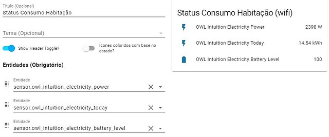

Depois disto, já consegui encontrar as entidades criadas relativas ao Owl Intuition no HA, optando por visualizar/gerir apenas as seguintes:
Conforme referido em outros locais, esta implementação não é suportada a 100% no HA, mas na prática funciona (ainda que apresente alguns erros nos Logs).
Espero que possa ajudar alguém que se tenha deparado com as mesmas dificuldades que eu.

Será que pode enviar algum tutorial de como devo fazer a integração? -> já consegui!!
Agora não sei como faço o tile como que tem? Só me aparecem os dados no histórico e nada na vista geral.
