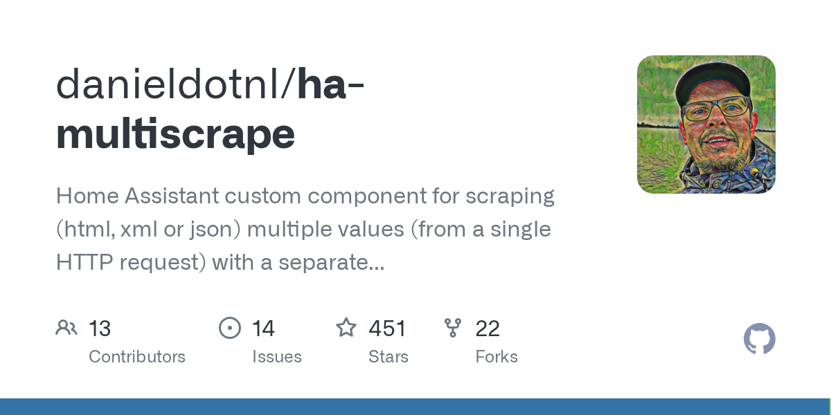

Nos próximos dias vou então postar a solução completa. É necessário este custom component:
https://github.com/danieldotnl/ha-multiscrape

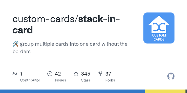

E este é opcional apenas para o Lovelace.
https://github.com/custom-cards/stack-in-card

Parte 1: Login e extração de tokens através do scrape html (feito com um custom component mas tambem é possivel fazer com CURL). O componente nativo de scrape do HA não é adequado pois ha necessidade de submeter um form.
  1. Instalar o custom component https://github.com/danieldotnl/ha-multiscrape/releases versão 6.0.0 ou superior pois não funciona com a 5.7.0

E para que o sistema renove os tokens de forma automatica ou em caso de erro no ficheiro automations.yaml inserir:
- id: myceza_session_reconnect
  alias: Myceza Session Reconnect
  trigger:
    platform: state
    entity_id: sensor.mycezajson
    from: 'Recuperador Sala'
    to: 'unknown'
  action:
    - service: rest_command.myceza_session_logout
      data: {}
    - service: multiscrape.trigger_solzaima_ha_integration
      data: {}
  mode: single
- id: myceza_session_refresh
  alias: Myceza Session Refresh
  trigger:
    - platform: time_pattern
      # Isto faz com que o multiscrape renove os tokens a cada 11 horas pois expiram a cada 12
      hours: '/11'
      minutes: 0
      seconds: 0
  action:
      data: {}
      data: {}
  mode: single
Notas: não esquecer de substituir o “Recuperador Sala” pelo nome dado ao recuperador ou salamandra.
Na parte 3 que vou tentar postar amanhã veremos os inputs necessarios, scripts e comandos rest para ligar desligar e controlar a temperatura modo e velocidade da ventoina.
