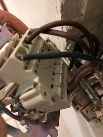

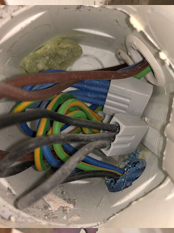

Caixa 1 que liga as luzes da cozinha e as luzes do exterior

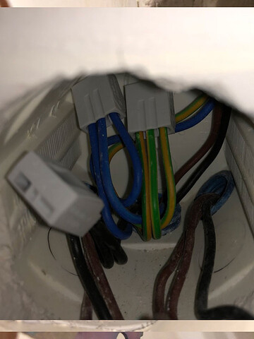

Caixa 2 que liga a cozinha e a sala

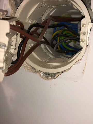

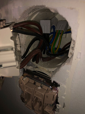

Consegues mandar fotos onde se vejam os interruptores e as caixas na mesma imagem?
Espero que dê para perceber.
Caixa 1
Caixa 2

no 1º interruptor tens 2 fios ligados a uma tecla - preto entrada e castanho saída; e 3 fios ligados a outra tecla (a tal das luzes da cozinha) - 2 vão para o outro comutador e o que está sozinho é a saída - funciona como o que te ajudei antes…
