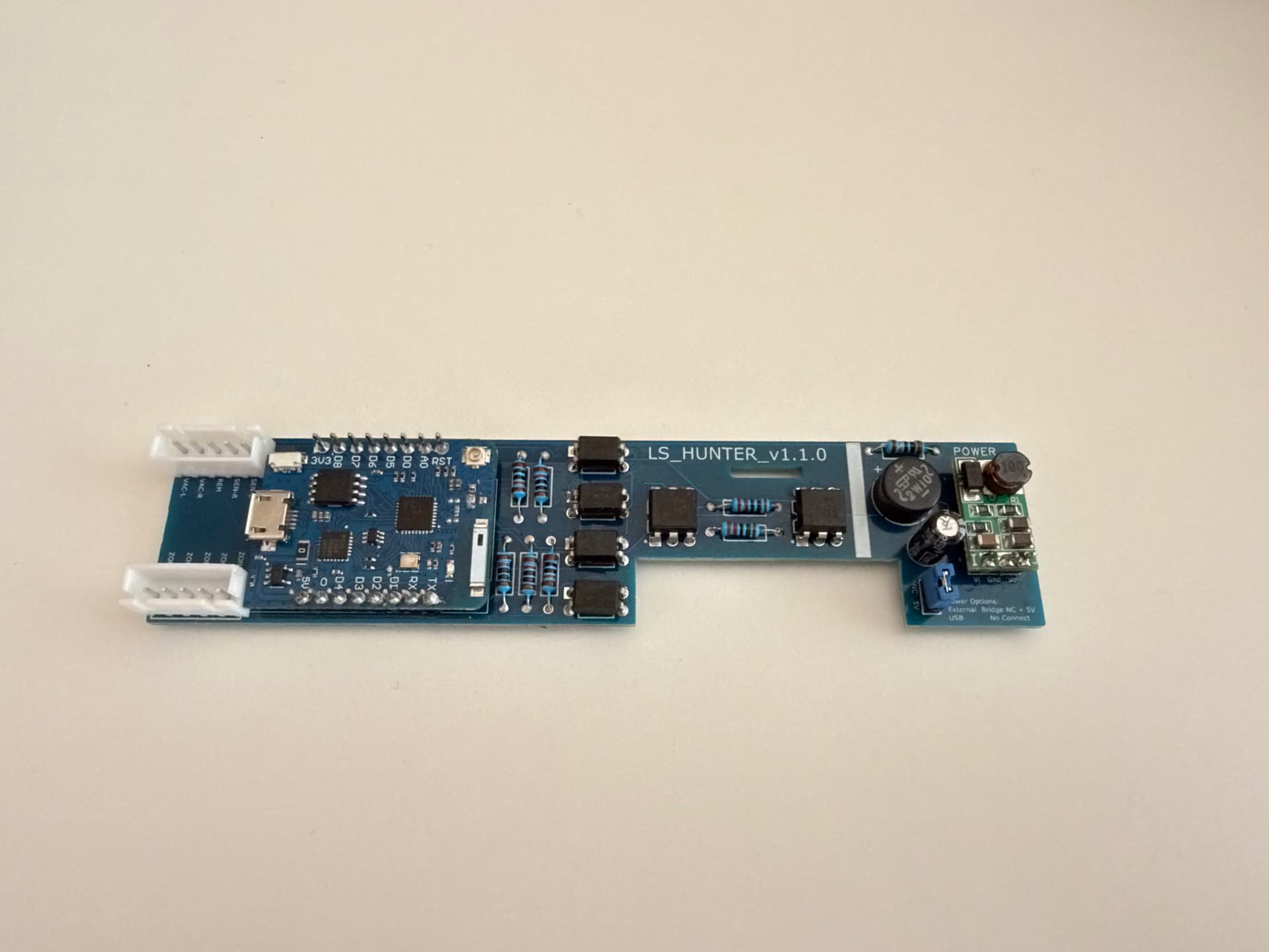

Após muita pesquisa e testes acabei por desenvolver um PCB para integração no relógio de rega Hunter X-CORE de forma a que seja possível controlar e monitorar o estado do mesmo utilizando os pino REM e o estado das saídas das válvulas.
Deixo fotos e o link para o meu GitHub com mais informação para quem tiver interesse.

Bom trabalho, parabens
Ficou muito bem! Uma solução não invasiva, para não ter que desmontar o controlador.
Dando mais trabalho era as ligação ao Hunter, saírem logo da PCB no local da ligação, tipo um pequeno fio com um terminal “U type” ou chapa de cobre soldada na PCB que ia logo ao terminal do Hunter, para não ficar com os fios por ali cruzados.
Sim a ideia era não ter de alterar em nada o controlador.
Quanto às ligações diretas a ideia é boa mas significa que a placa teria de ficar alinhada com os terminais e iria criar problemas de espaço tanto para placa como para a tampa que leva por cima.
O resultado iria ser o mesmo em termos visuais visto que com a tampa frontal não se vê nada :smiley:

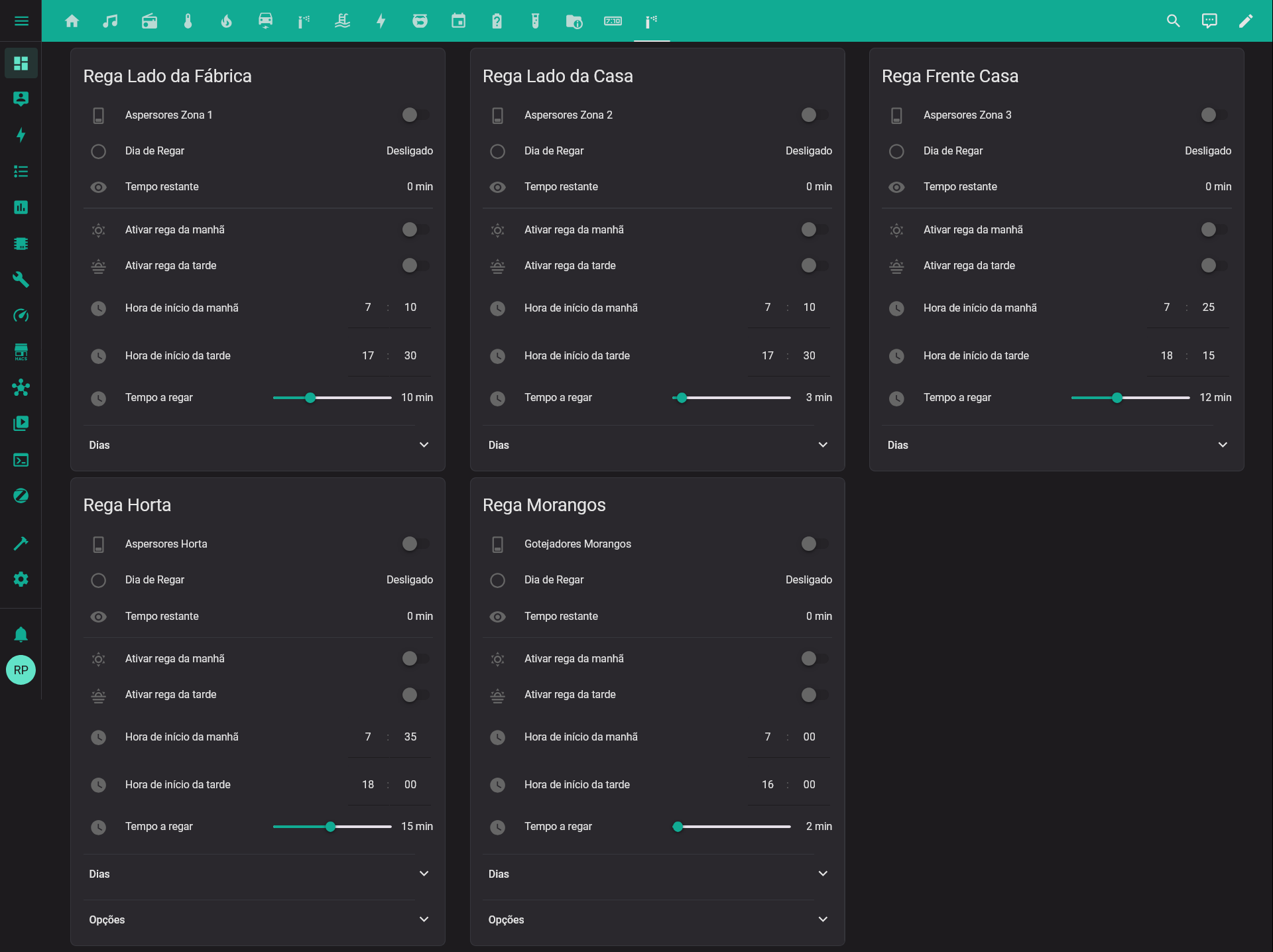

Eu tenho um sistema idêntico, com uma placa de 8 relés e um ESP32. Faz rega e controlo filtro e iluminação da piscina. Para a rega, tenho ainda duas válvulas zigbee do Lidl. No entanto, para controlar uso um Package com mais de 900 linhas, com as entidades, auxiliares, automações, … funcionar, mas que está longe de ser prático de alterar.

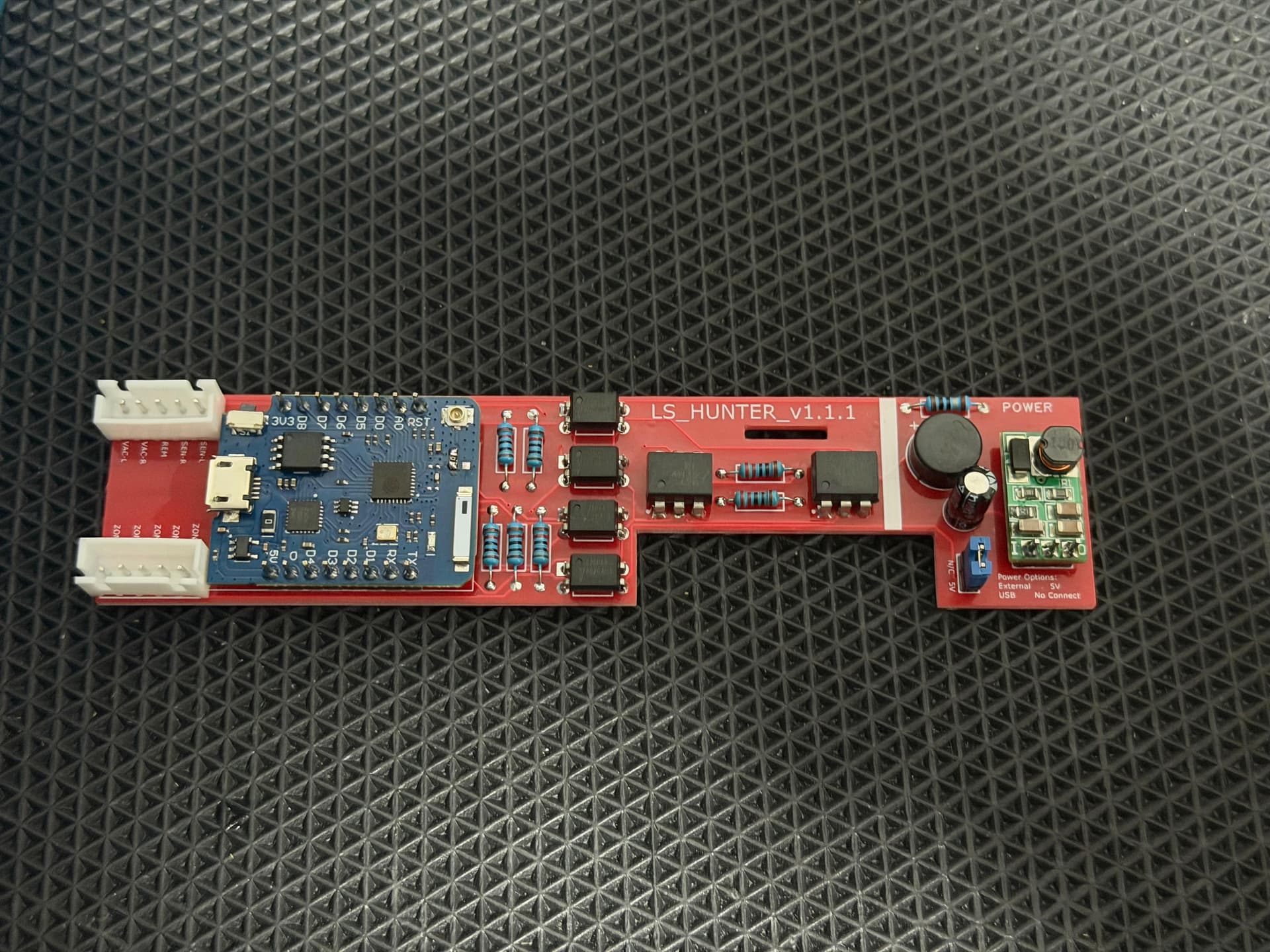

Pessoal atualizei de novo a a board para versão 1.1.1 com algumas melhorias.
Para detalhes e interesse
Atualizado em 2026 para versão 1.1.1
