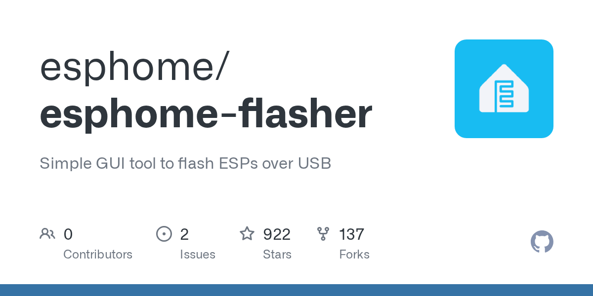

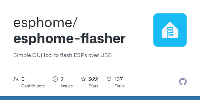

Flashei com, este software:
Também vi isso. O problema é que o meu portátil é x86… :weary::weary::weary::weary:
