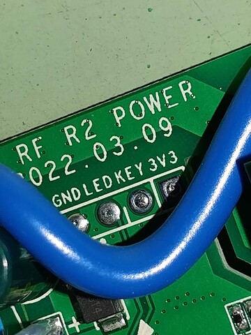

adquiri recentemente dois sonoff basic r2, e estou a pensar flashar com tasmota, para poder ter, no homeassistant, quer a possibilidade de ligar/desligar o relé, quer mais um sensor de temperatura ou de movimento
Já vi aqui no forum os posts disponiveis relativos a como flashar estes equipamentos, mas as imagens que vejo são ligeiramente diferentes destes meus novos
nestes aparecem duas filas de 4 pontos de conexão
fila 1 - tem GND TX RX 3v3 (buracos abertos) (a sul do led) (buracos abertos)
fila 2 - tem GND LED KEY 3V3 (a norte do fio azul) (buracos tapados)
tenho 3 fotos, onde se podem ver as duas filas de pontos
a foto 3 é o verso da fila 1
julgo que para flashar este sonoff deverei usar os 4 pontos da fila-1 GND TX RX 3v3 (buracos abertos)
a minha questao é que fico sem ter a certeza de qual o pino de dados disponivel para ligar o sensor extra
julgo, por outros videos que vi , que devera ser o ponto chamado “KEY”, mas gostava de ter a vossa opiniao
poderei alimentar e ligar o sensor extra nos pontos GND KEY 3V3, da fila 2 ???
também encontrei videos em que usavam os pontos da fila 1 para alimentar o sensor extra e TX ou o RX para dados, daí a minha pergunta

Já há muito tempo que não faço isto, mas nos últimos que tasmotizei usei este método https://sonoff.tech/diy-developer/
