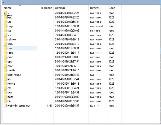

Isto?
Agora … procurar ficheiros enormes?
Que dB usas? A original do HA?
path to config dir/.homeassistant/home-assistant_v2.db
Não tenho essa pasta… só tenho as que meti acima :confused:

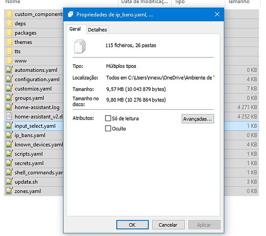

@ - O HA ja arrancou e nem tinha dado por isso… a DB tem 6Mb …
Já fi copy das pastas todas do HA por segurança e no total sao uns 10megas. … para 15Gb utilizados… vai mt fruta.

Já dei com 2 pastas na raiz que têm mt espaço ocupado… Mas ontem não tive tempo p vasculhar mais…
Vou ver se dou com os ficheiro enormes e em a ver se me sago dessa maneira… Caso contrário tenho que ver se arranjo espaço ( bateu mesmo no fundo ) para instalar esse programa.
