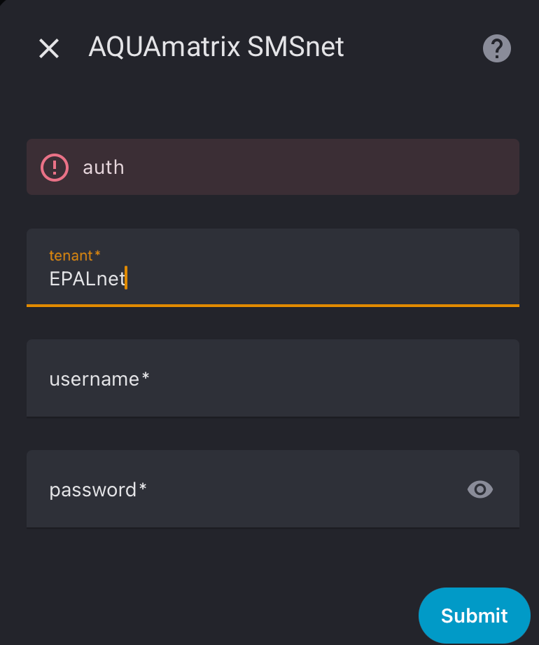

Estou a tentar fazer login para a EPAL https://www.aquamatrix.pt/EPALnet/ e dá erro de auth no HA mas via portal desktop funciona com os mesmos dados.
Isso tem a ver com o frontend, ainda não consegui por isso 100%.
Por agora vai ao configuration.yaml e adiciona o seguinte no final:
smsnet_aquamatrix:
tenant: EPALnet
username: “O_TEU_NIF”
password: “A_TUA_PASSWORD”
Depois reinicia o HA.

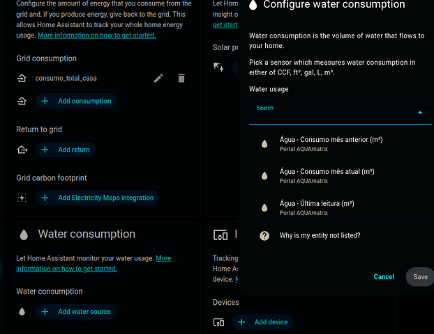

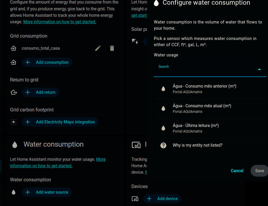

O que se pode fazer com esta integração ?
Olá Rodolfo,
Eu uso para ter o histórico dos consumos de água. Além disso da para interligar com a tab de energia.
Isto é útil se não tiverem um contador de água inteligente ou outra maneira de ter os consumos.

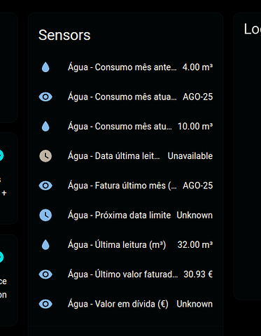

Eu uso Água-última leitura.
Vai marcar os m3 atuais e no próximo mês vai começar aparecer os m3 da diferença
Sim,
Só quando fizerem a próxima leitura é que vai aparecer. Agora definiste o valor atual em m3 que está no contador, no dia em que a empresa fizer a leitura ou tu mandares uma leitura, já vai aparecer a diferença.
Agora é esperar
Isto está em testes, portanto vamos esperar para ver os bugs lol
