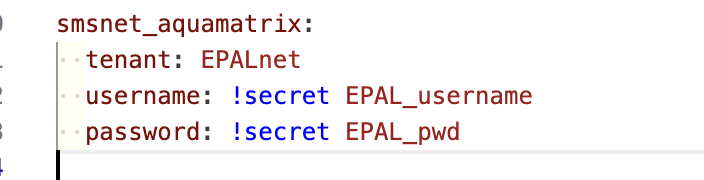

Tentei adicionar a integração com autenticação via YAML (na config) e tenho o seguinte erro: tens ideia de como resolver?
Experimenta por os dados de autenticação no configuration.yaml
smsnet_aquamatrix:
tenant: EPALnet
username: “O_TEU_NIF”
password: “A_TUA_PASSWORD”
Foi isso que fiz.
EDIT: por alguma razão o sistema não gostou que adicionasse o user e pwd via secrets, experimentei mover de volta para a config e já funciona. O erro parece estar do meu lado.

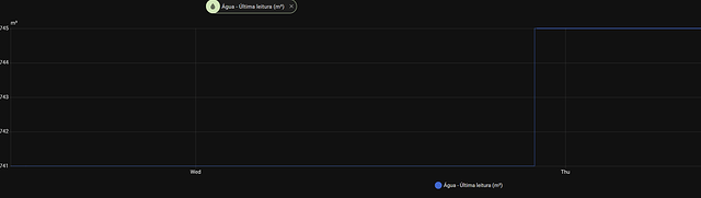

Peço desculpa pelo duplo comment, mas sendo um tema diferente de cima, só para adicionar que submetendo a leitura manualmente pela MyAqua e recarregando (reload) a integração os dados do sensor Água - Última leitura (m³) atualizam e consequentemente o valor da tab Energia também.
É um processo manual, mas para quem está disposto a fazer de X em X tempo tem um acompanhamento relativamente frequente dos consumos pelo dashboard.

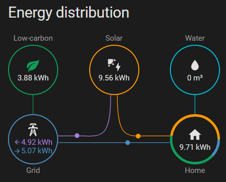

Viva,
Já tenho duas leituras no histórico mas continua a aparecer 0m3 no painel da energia.
Tenho o mesmo problema

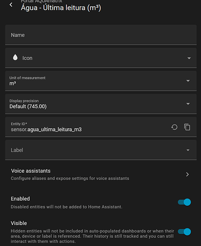

no painel de energia só deixa colocar mesmo o “Água - Última leitura (m³)”
Os outros dão erro.

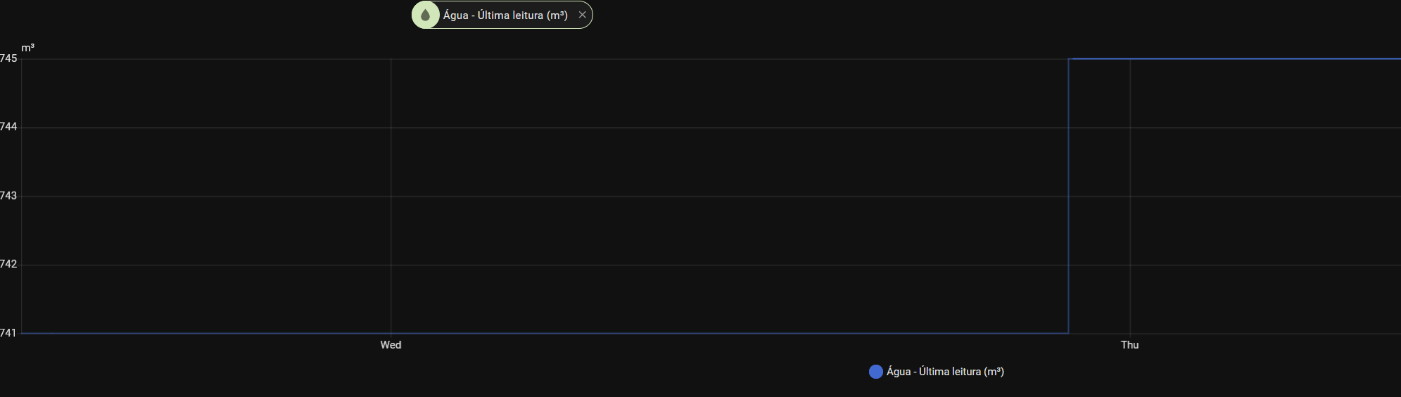

Sim é esse, mas tens de selecionar para ver os ultimos 30 dias. ai aparecerá os m3 gastos. Vou ver se consigo definir para aparecert todos os diam o mesmo valor, se não houver alterações
Na entidade aparece o valor correcto.
Eu fiz uma alteração para que verifique todos os dias a dif entre o mes anterior e este mes, mostrando esse valor todos os dias. Vou testar e depois partilho aqui a atualização.
Estive a ver mas não vai ser possivel, porque o tab da energia, irá somar todos os consumos em cada dia. Mas se fores à tab de energia e definires para ver os ultimos 3 meses, ou ultimo mês, consegues ver os consumos mensais.

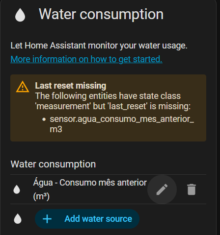

Quando seleciono o mês anterior dá-me este erro.
Estou a fazer alguma coisa mal?
Não é ai. O sensor que tinhas inicialmente estava correto.

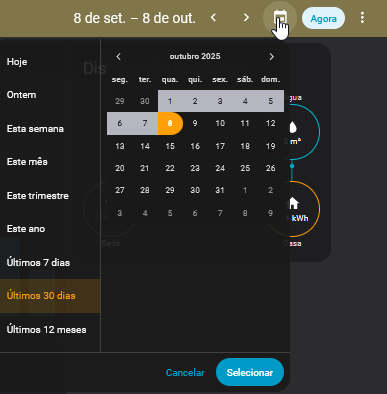

Tens de ir à tab energia:
depois no canto superior direito pedes para mostrar os ultimos 30 dias:
No final já deverás ver o consumo:
Sim, assim funciona!
Faltava esse detalhe do calendário.

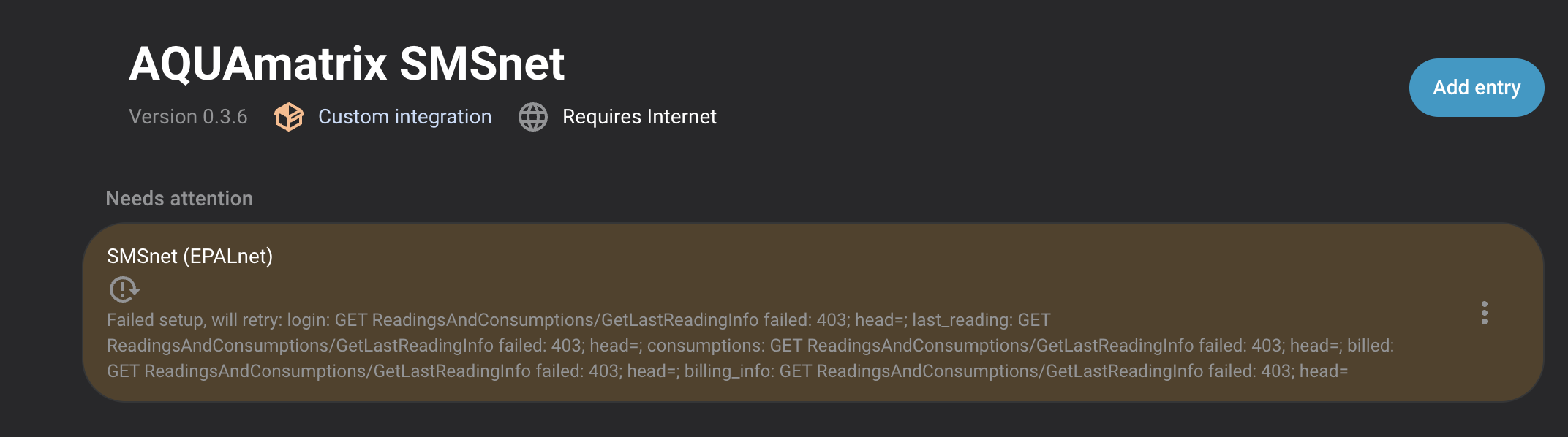

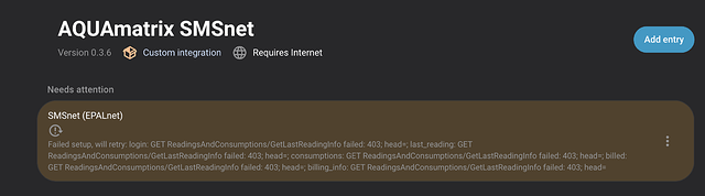

Desde hoje que a integração deixou de funcionar, depois de estar meses a funcionar sem problemas. Recebo a seguinte mensagem:
Failed setup, will retry: login: GET ReadingsAndConsumptions/GetLastReadingInfo failed: 403; head=; last_reading: GET ReadingsAndConsumptions/GetLastReadingInfo failed: 403; head=; consumptions: GET ReadingsAndConsumptions/GetLastReadingInfo failed: 403; head=; billed: GET ReadingsAndConsumptions/GetLastReadingInfo failed: 403; head=; billing_info: GET ReadingsAndConsumptions/GetLastReadingInfo failed: 403; head=
Edit: apagando os dados diretamente na config e após um restart funciona novamente. Tinha seguido um comentário anterior que indicava que por agora devíamos meter os dados de acesso no configuration.yaml e ainda não compreendo porque deixou de funcionar sem razão aparente, mas funciona :slight_smile:
Também deixou de funcionar aqui.
