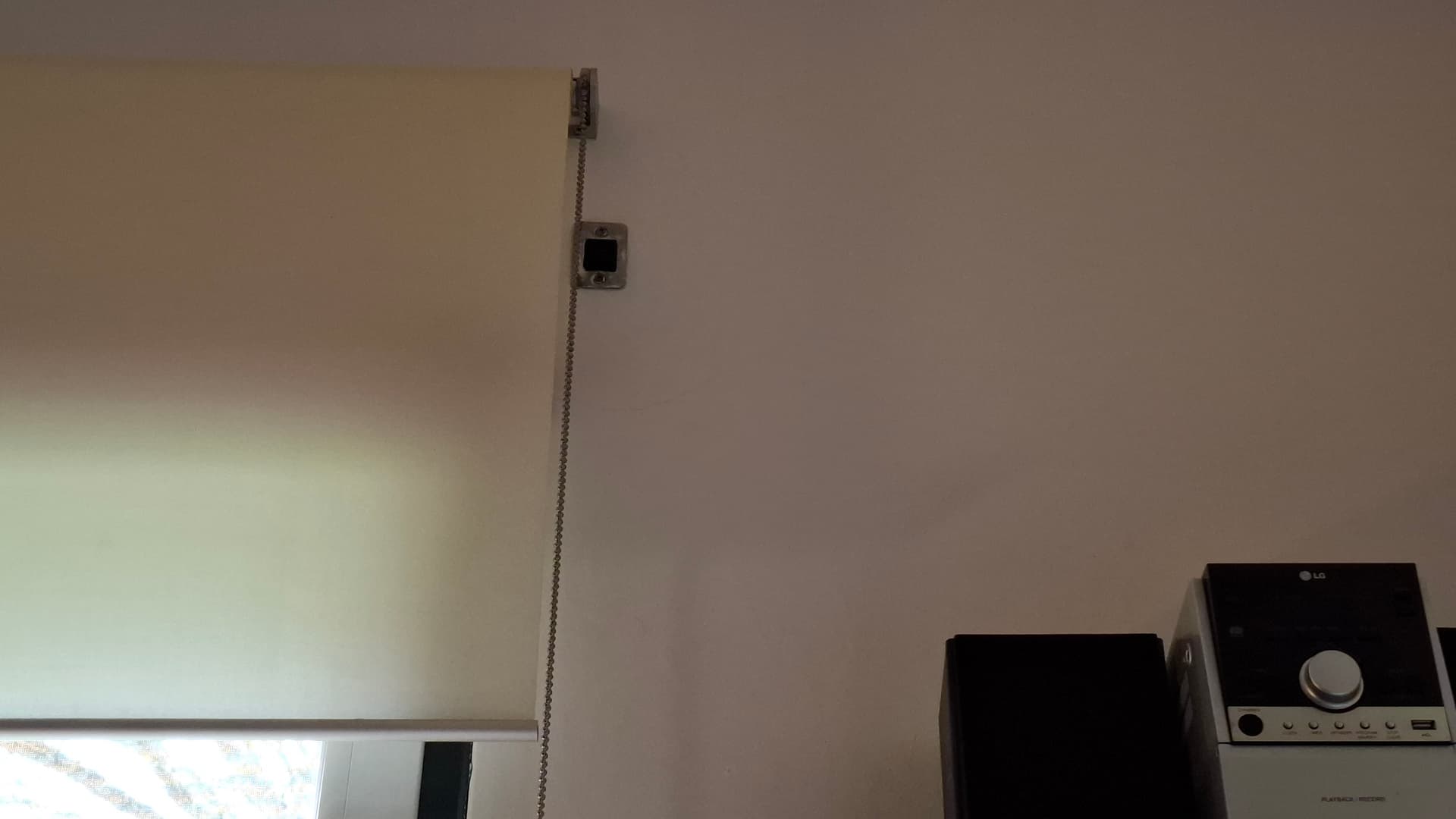

Eu adaptei os meus e instalei a alimentação eléctrica pelo exterior dado que ia colocar capoto.
Nesta imagem vê-se um interruptor preto e discreto no buraco da fita e que serve para comandar o estore pontualmente quando falha o wifi. Nota: Os shellys não precisam constantemente do wifi para funcionarem, é necessário nos momentos de alteração de configurações.

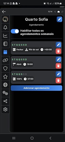

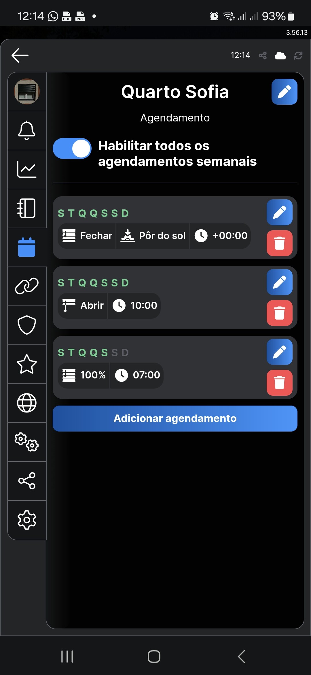

Um exemplo da agenda da app da shelly
