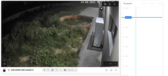

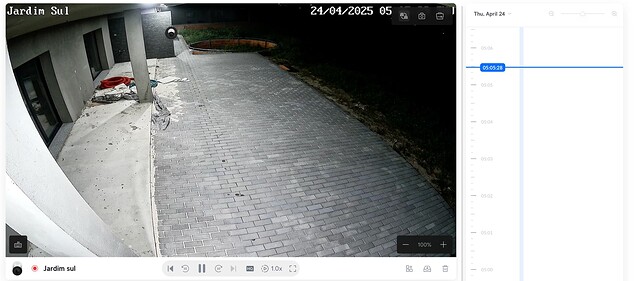

as minha Reolink á noite são um pouco mais fracas que as hikvision, mas como tenho luz exterior não me importo muito com isso, aqui mostro a diferença. atenção que isto tem ajustes, eu não fiz muitos ajustes porque como disse tenho luz exterior: aqui mostro a diferença:
no escuro vês que a diferença é um pouco significativa especialmente em ambientes sem luz, a hikvision é muito boa no escuro, mas a diferença no preço é praticamente o dobro da Reolink.
em termos de qualidade as Reolink filmam em HD a hikvision filmam a 2K no meu sistema.
