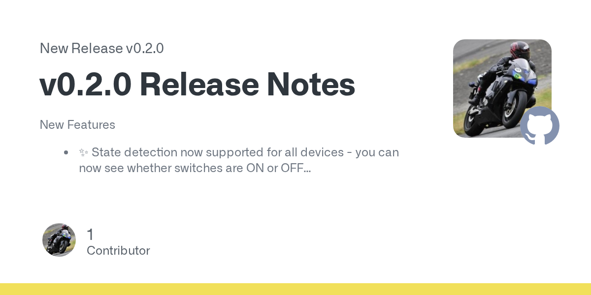

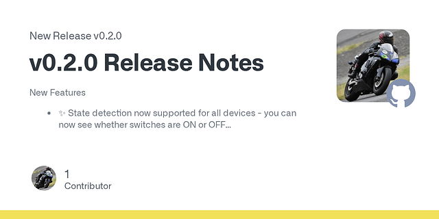

Obrigado por entrar em contacto e lembrar-me de terminar de adicionar a gestão de estado ao código. A nova versão tem a capacidade de rastrear se uma luz está acesa ou apagada.
Extraia o ficheiro .zip para o diretório external_converters e edite o endereço IEEE do seu dispositivo para cada ficheiro.

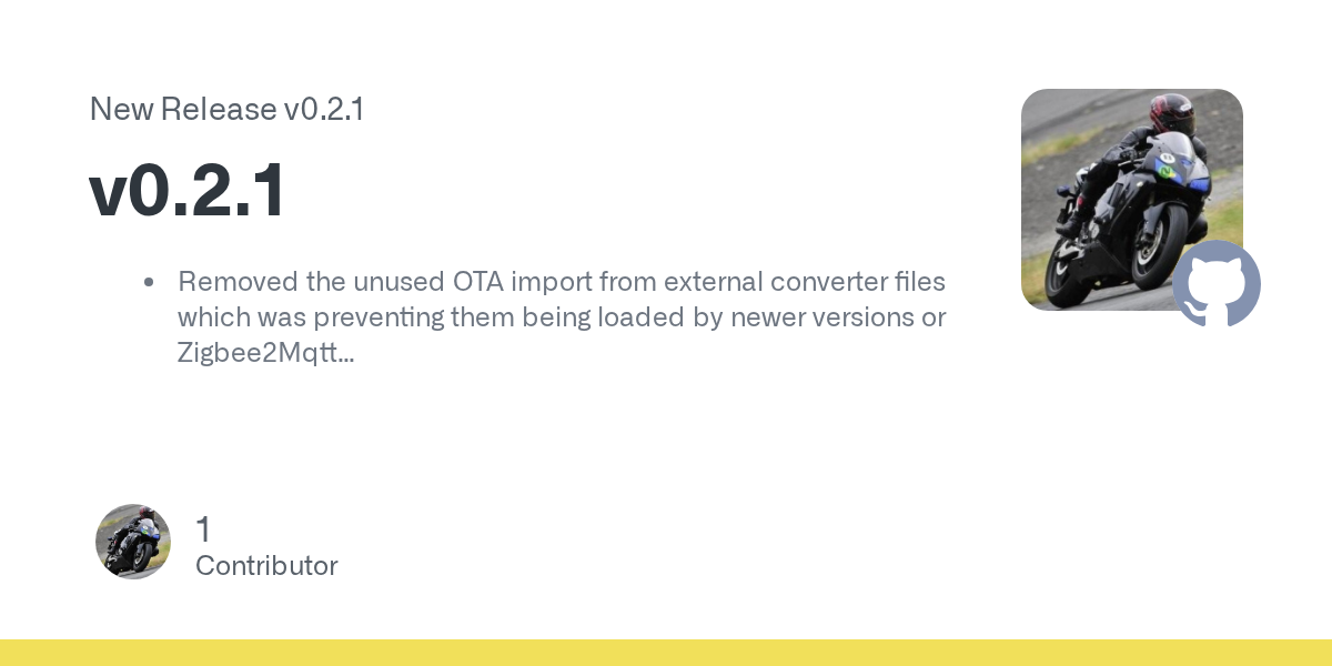

@pmbrs Também encontrei um problema no conversor que estava a causar falhas na versão mais recente do Z2M. A versão v0.2.1 corrige isso e atualizou o README para que seja um pouco mais fácil de encontrar se acontecer novamente.
