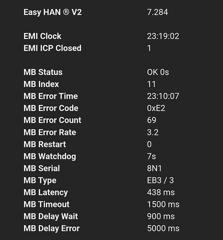

Boa noite,
Deixar uma atualização do meu caso.
Após 2 dias a funcionar corretamente, voltou a dar problemas e neste caso, nem respondia aos comandos.
Reparei que a hora a que deixou de funcionar, foi exatamente a mesma aquando deu problemas anteriormente.
Lembrei-me de ter lido que poderia haver problemas, ao fazer pedidos de dados quando o modem reinicia!
No dia seguinte comprovei visualmente que o modem reinicia exatamente há hora em que os problemas apareceram.
Adicionei um automatismo para pausar o polling durante o periodo em que há o reinício e desde então tem estado a funcionar sem problemas há 6 dias.
Reparei também que o modem reinicia a cada 24h desde o momento em que foi instalado, portanto acredito que se faltar a electricidade, a hora de reinicio também vá mudar, não sendo uma hora fixa predeterminada.
