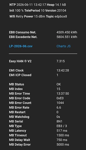

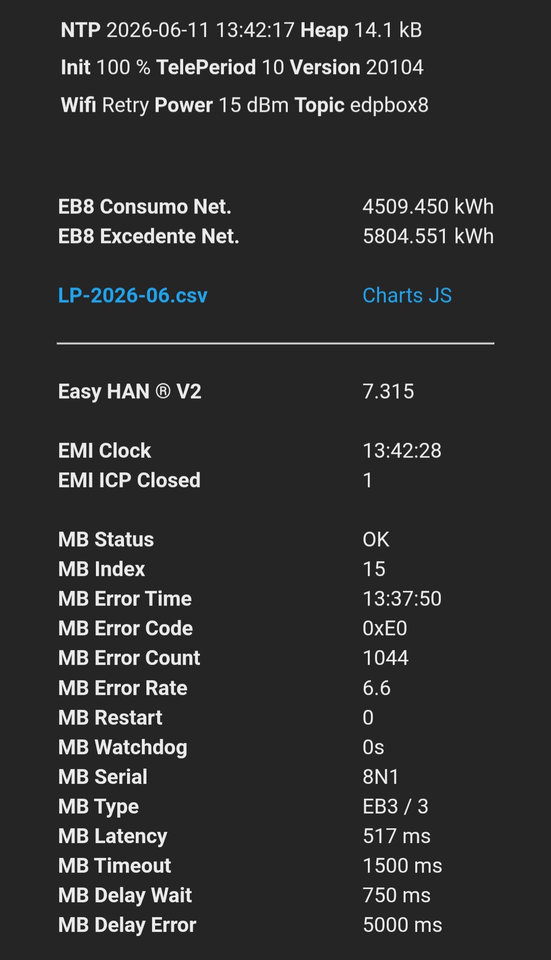

21 Setembro , 2026 19:28
21
Se usarem o diagrama de carga, é obrigatório mudar para a V2.
Firmware e Ficheiros
