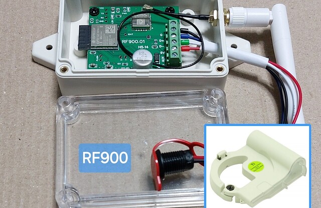

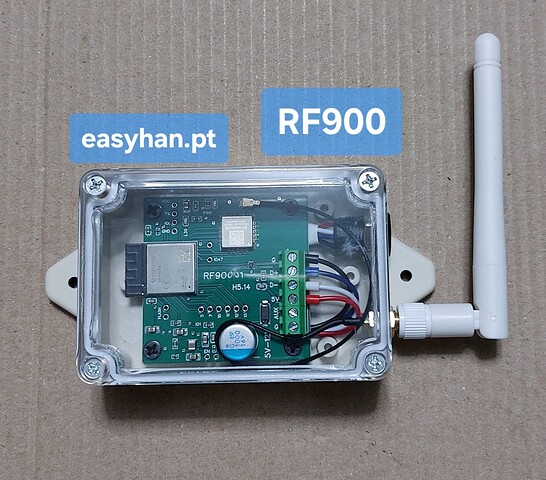

  • ESP32-S3 8MB
  • ESPHome
  • Bluetooth Proxy (BLE)
  • USB Power+Data
  • CC1101 868Mhz
Leitor WiFi WM-Bus
Contadores de Água (wmbus)
Consumos em tempo real
O Easy HAN RF900 apenas escuta
os sinais RF do contador de água.
Os dispositivos abaixo são
colocados pelo comercializador.

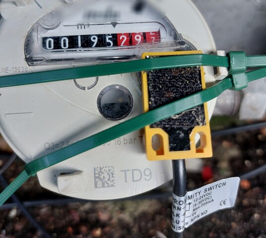

Pulse
Contadores de Água
Sensor Indutivo
Não compensa o trabalho.
Por aqui o comercializador já mexeu no sensor duas vezes. Apesar de não o removerem completamente.
O sensor amarelo só tem alcance real de 3mm.
RF900, baseado em:
Pulse, baseado em:
Podes sempre linkar o meu adaptador para fixação :wink: https://github.com/dgomes/pico_w_water_meter/tree/main/3Dadapter
Pulse:
O teu contador é dos mais simples.
Acho isto pouco viável.
É mais um proof of concept.
edit
RF900
ip/events
data: [0;32m[I][wmbus:104]: izar [0x20???60] RSSI: -54dBm T: 1944 2434 8207 60???20 A2 BD4F0013A1D9FBFEF6918C7C2F1C35 (26) T1 A[0m
Sensor Indutivo:
se o sensor estiver á frente dos números de contagem é normal ele querer tirar para ver a contagem.
Por aqui querem ver o contador todo…
Resolvia-se com algo que fosse simples de alinhar novamente.
talvez o ideal é fazer um suporte com encaixe para tirar e meter o sensor facilmente.
