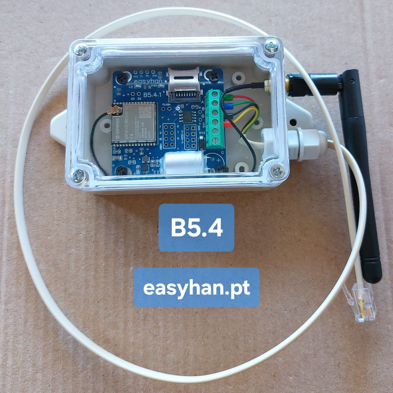

Easy HAN ® B5 - Leitor WiFi da porta HAN
Easy HAN ® B5
Features
  • ESP32-C6 8MB
  • Wifi6 2.4Ghz
  • Tasmota
  • Mqtts Tls Ssl
  • 200kB free RAM
  • 4MB free Flash
  • Micro SD slot
  • RS485
  • 5V input voltage
Testados
Contadores Inteligentes
Alimentação directa via porta HAN:
Monofásicos:
  • Janz C3801 GPRS
  • Kaifa MA109H PLC 2023-2025
  • Kaifa MA109P PLC 2021-2022
  • Landis+Gyr ZCXe110 S3 PLC 2017-2019
  • Landis+Gyr ZCXe110 S5 PLC 2022
  • Ziv 5CTM P2C CSF PLC 2018-2024
Trifásicos:
  • Janz B2801 GPRS 2017
  • Landis+Gyr ZMXe310 S3 PLC
  • Landis+Gyr ZMXe310 S5 PLC 2023
  • Sagemcom T215 PLC 2023
  • Ziv 5CTD E2F PLC 2024
Requerem alimentação externa:
  • Janz B2801 PLC
  • Sagemcom CX1000-6 PLC 2016
  • Sagemcom CX2000-9 PLC
  • Sagemcom S212 PLC 2020-2024
Modems E-REDES não suportados:
WithUs / Dynasys / Modem 4G.
