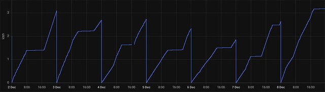

Prestação ON/OFF, em auto a 60%
Consumo diário
