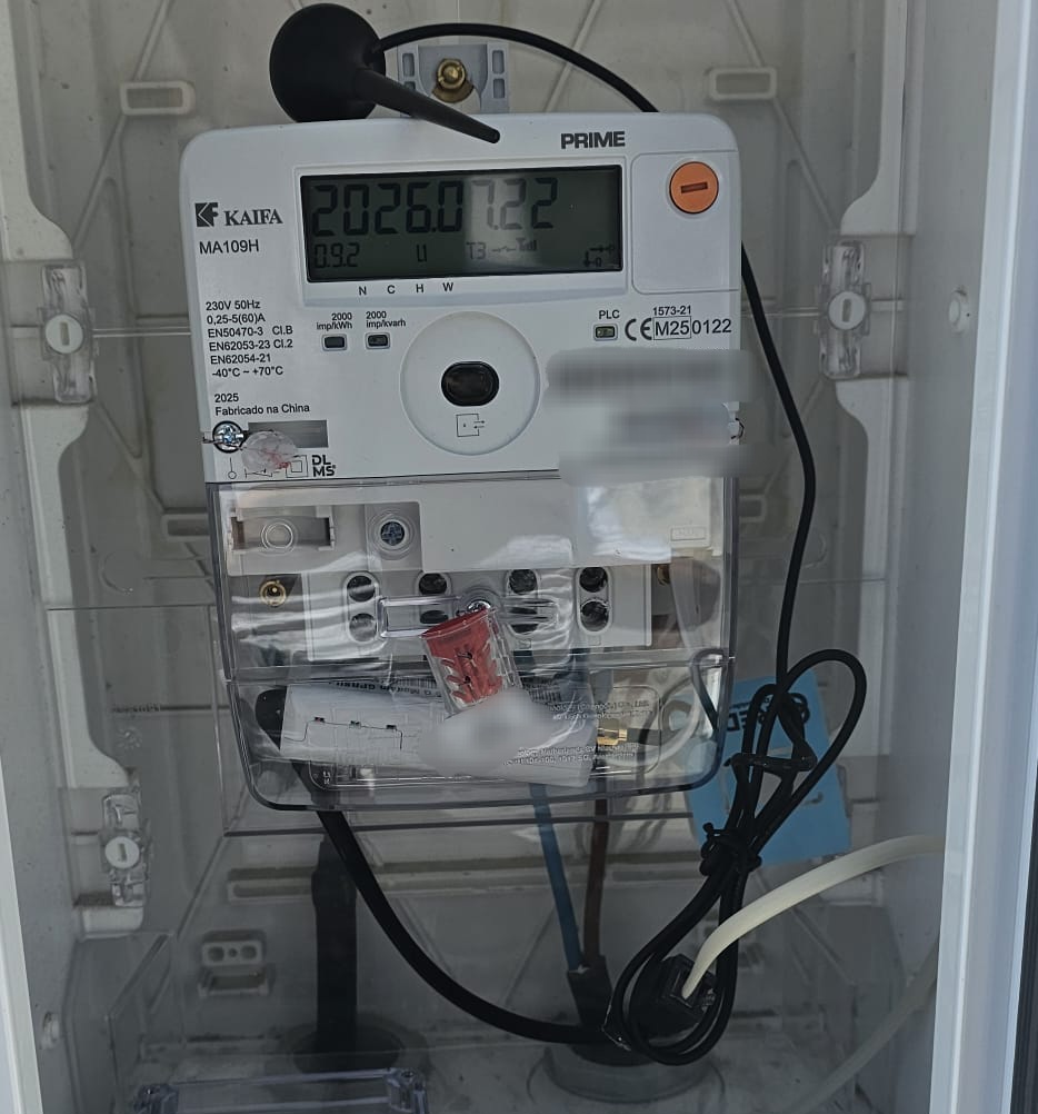

Tinha um Sagemcom S212 a funcionar correctamente com alimentação directa. Infelizmente a E-Redes decidiu unilateralmente, sem a minha autorização, substituir o contador por um KAIFA MA109H + Modem.
Pelo que confirmo que com alimentação directa o KAIFA MA109H + Modem não funciona.
Disponível para testes adicionais.
PS: Removeram o chicote e-redes. O meu dispositivo ficou directamente ligado ao contador e não o consigo remover sem cortar fios.

O meu KAIFA MA109H + Modem com alimentaçâo externa, um powerbank temporário para testes, neste momento está a devolver registos estranhos.
Só estou a pedir os registo totais de energia por tarifa e o power import & export:
+1,3,mN2,1,9600,Grid,1,15,r010400260007,01040079
Efectivamente os pedidos sâo efectuados. Mas as respostas agora em vez da function code x04 (Read Input Registers), têm a function code x10 (Preset Multiple Registers)

A funcionar depois de mudar de mN2 para mN1.
KAIFA MA109H + Modem requer mN1.
Era o que ia sugerir.
Kaifa em geral requer mN1.
Só Ziv e alguns Landis requerem mN2.
KAIFA MA109H + Modem a funcionar com alimentação HAN (2h uptime).
