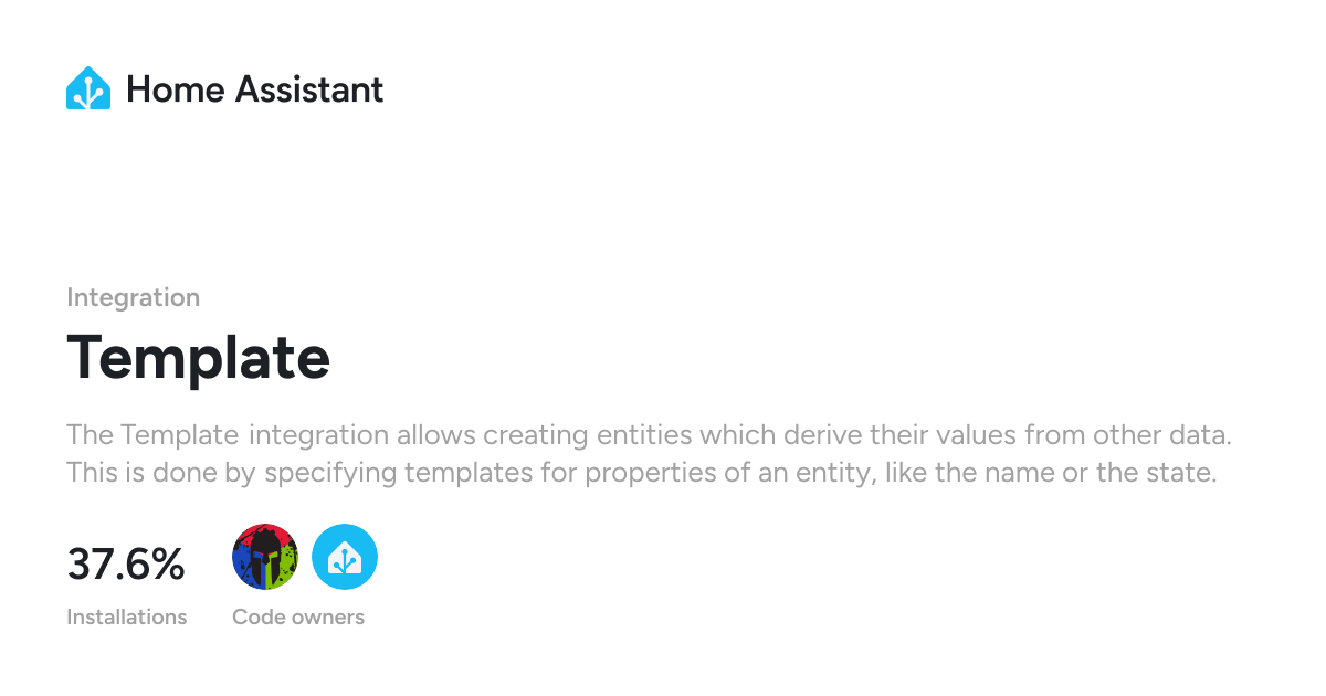

Me tira uma dúvida, eu consigo jogar a informação tirada para dentro de um card?
Estou querendo pegar somente a temperatura e a umidade para colocar em um card…
Então, tem como mas precisa criar um sensor usando template!
