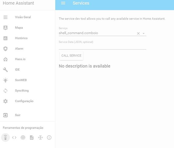

Agora que já fizeste tudo, podes reiniciar o teu Home Assistant e para veres se o ficheiro está a ser descarregado manualmente podes fazer o que ves abaixo:
E se tudo correr bem vais te aparecer no frontend algo este estilo:
