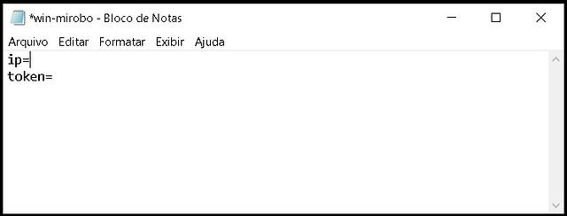

Com o arquivo .rar baixado, vamos descompactar e dentro da pasta “win-mirobo” vamos até o arquivo “win-mirobo” o que tem como tipo “Parâmetros de configuração” e abri-lo em um bloco de notas!
Depois abrir em bloco de notas, vamos preencher com o IP e o Token do seu robô aspirador, salvar e fechar.

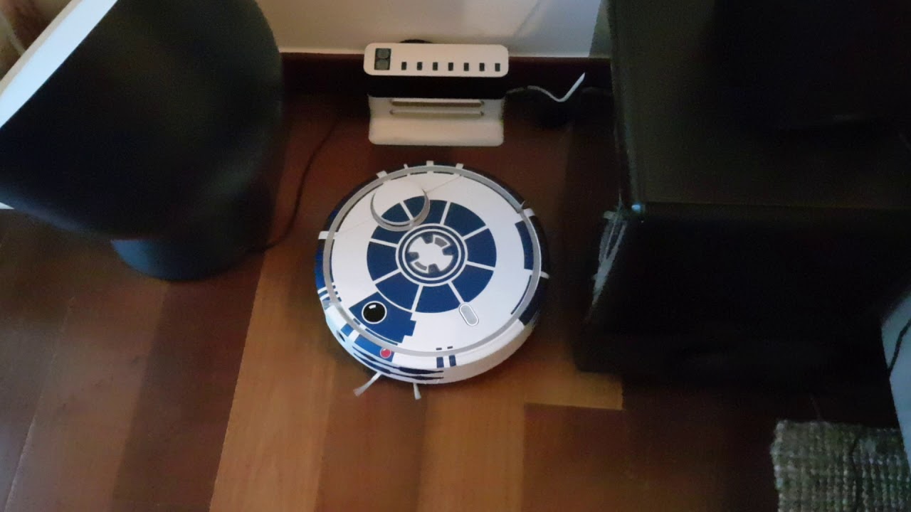

Pra quem quiser colocar o audio do R2-D2 fica assim:
