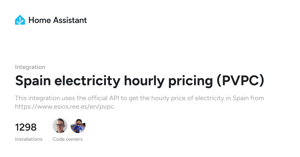

Instalei esta integração personalizada PVPC Spain electricity hourly pricing e tem 4 entidades, mas o preço OMIE aparece como indisponível. O que é que me pode estar a falhar? ![image|640x315]
(upload://2bahMIqzzNVAx7ZefnrTK3XcreX.png)
Acho que está-te a falhar este tópico aqui ao lado (ou usas a rede eléctrica espanhola?) :smiley:
Agora funciona com a sua integração custom. Obrigado, era isso que eu estava à procura. Vai acrescentar as tarifas do dia seguinte?
