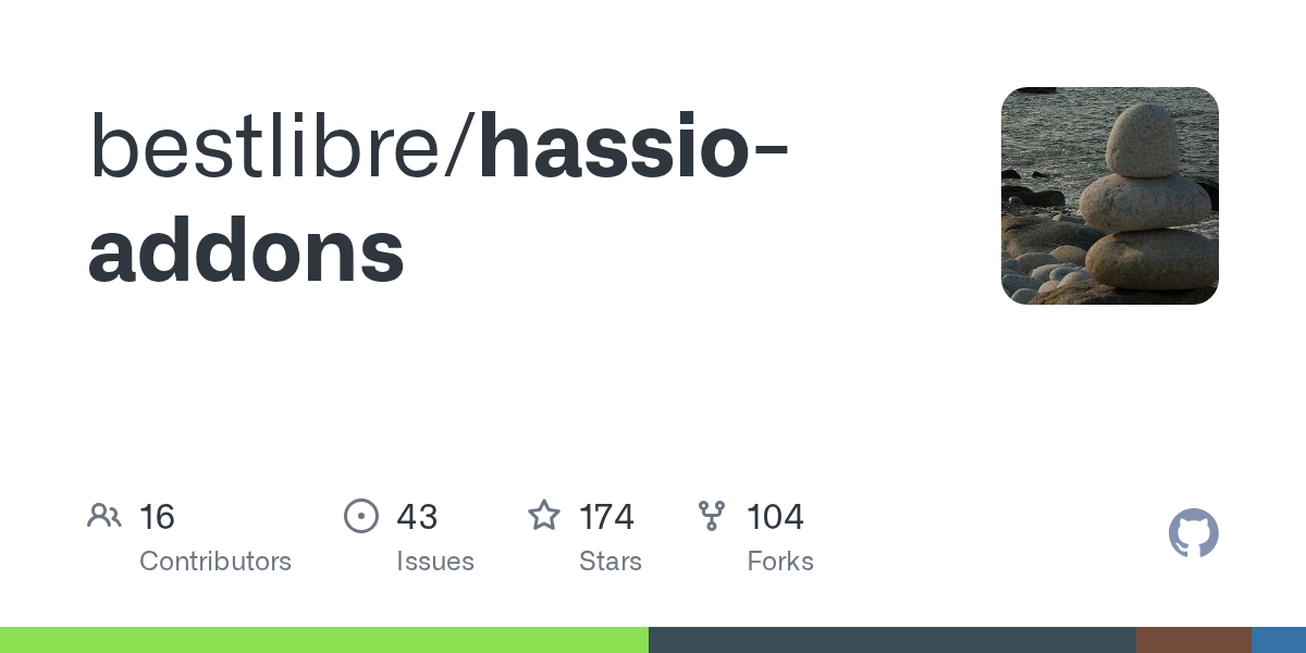

O repositório a instalar é este:
Depois é só instalar o InfluxDb e o Grafana Multiarch.
ATENÇÃO: Ler primeiro o readme do GitHub de cada addon…
