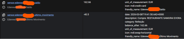

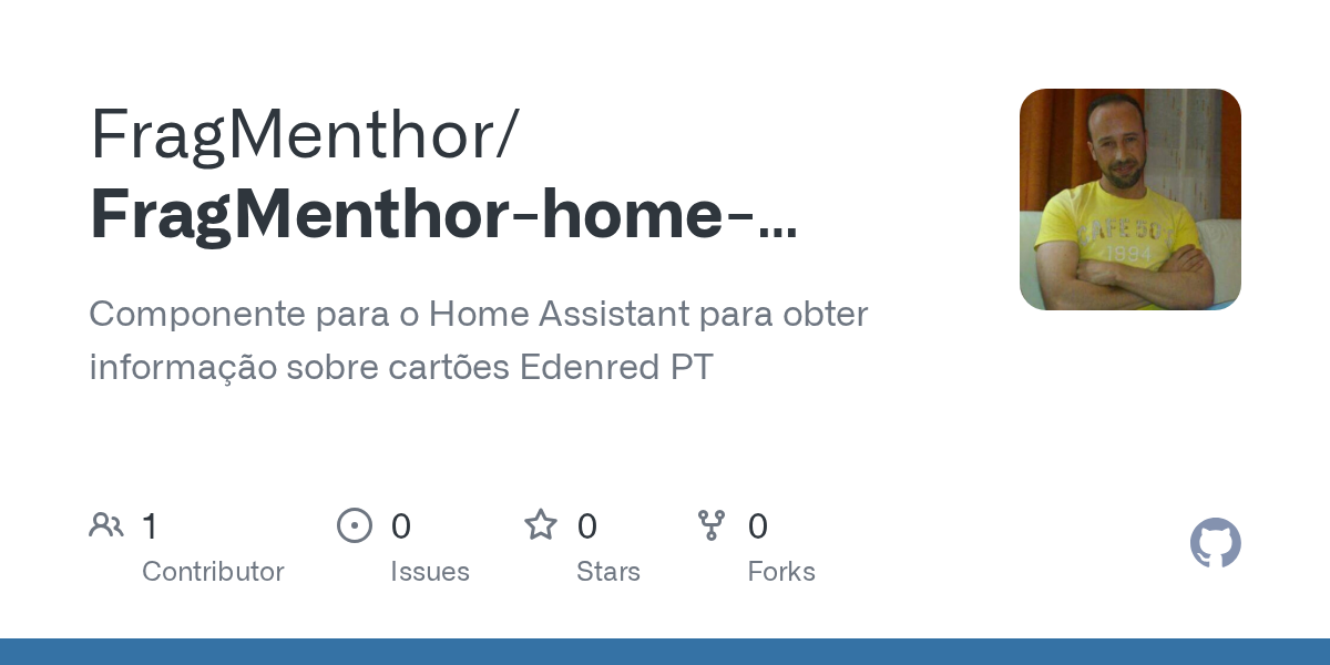

Preciso realmente estar em controlo das minhas finanças, e sou teimoso. Os recursos hoje em dia facilitam estas coisas; depois de umas quantas cabeçadas, muito teste com CURLs para obter tudo o que queria, e com a ajuda de IA, aqui vai a minha primeira abordagem:
:slight_smile:
Dá para instalar como repositório custom no HACS.
Aceita-se ajuda / melhorias, mas não peçam demais que não sou expert. :smiley:
Abraços a todos!!!

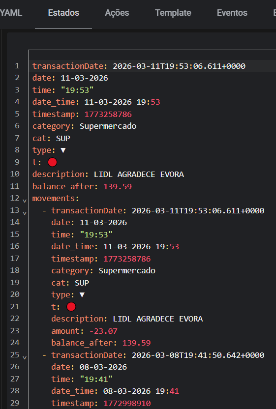

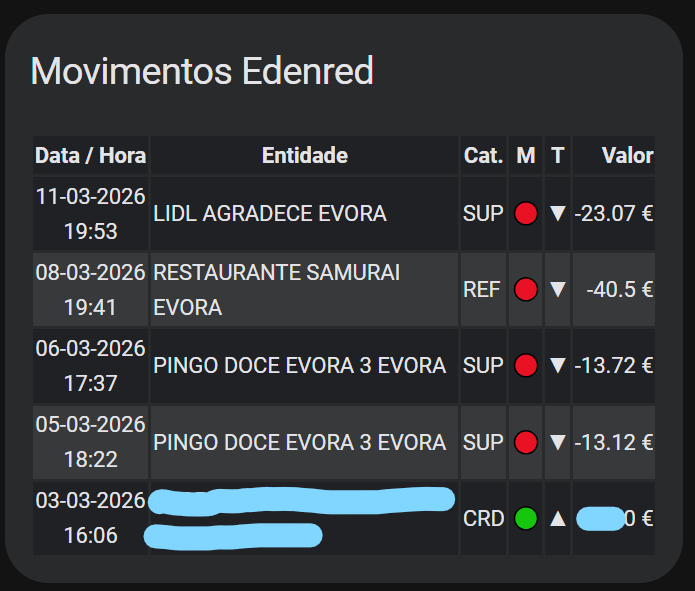

Adicionei uns quantos atributos aos sensores, para facilitar a utilização de custom:list-card para listar os movimentos.
type: custom:list-card
entity: sensor.edenred_XXXXXXXX_ultimo_movimento
feed_attribute: movements
title: Movimentos Edenred
row_limit: 10
columns:
  - title: Data / Hora
    field: date_time
    style:
      - text-align: center
  - title: Entidade
    field: description
  - title: Cat.
    field: cat
  - title: M
    field: t
  - title: T
    field: type
  - title: Valor
    field: amount
    postfix: " €"
    style:
      - text-align: right
      - white-space: nowrap
Adicionei ainda mais uns atributos para quem quiser usar (cada um opcional, e várias escolhas), e renomeei os atributos para EN para consistência. Movimentos a 0 filtrados.
