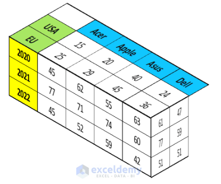

Na altura do “boom” do Excel, apareceu uma folha de cálculo (cujo nome não me lembro) que a características era exatamente a de criar tabelas com 3 eixos em vez de 2. Estou a referi-me mesmo a tabelas.
É algo assim deste tipo:
Onde, por exemplo, neste caso, a amarelo ficava o SoC inicial (em cada linha), a azul o SoC final (em cada coluna) e cada “folha” a verde seria a corrente/potência de carregamento configurada na Wallbox. Os números seriam os minutos de carregamento entre o SoC inicial e o SoC final.
É possível criar uma variável deste tipo no HA? Quer dizer… não seria uma variável… seria algo que eu preenchia previamente e onde a automação iria simplesmente retirar valores.
