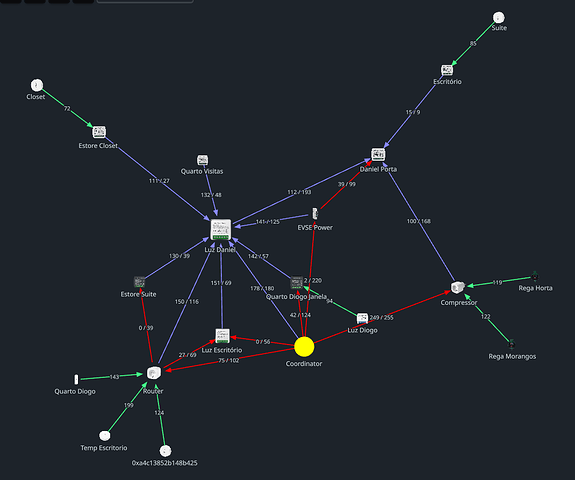

Sim, sem problema nenhum… Eu tenho 21 dispositivos, em que 13 deles são Routers (ligados à energia e retransmitem).
4 dispositivos ligados diretamente ao Dongle-E é tranquilo. Caso tenhas problemas de sinal fraco num dos dispositivos, basta colocar uma tomada Zigbee (até no Ikea as há) e resolve o problema, pois o sensor liga à tomada a meio caminho e esta é que retransmite para o Dongle.
No entanto, acredito que comeces a aumentar esse nº de dispositivos Zigbee. São muito simples de configurar, sem manutenção a nível de software, quantos mais se tem, mais estável é a rede. Passam a ser vários dispositivos a receber dados e a falar com o Doogle Coordenador…
Há por aí pessoal com centenas de dispositivos em casa! Basta ir adicionando controlos em todas a iluminação, tomadas, …
