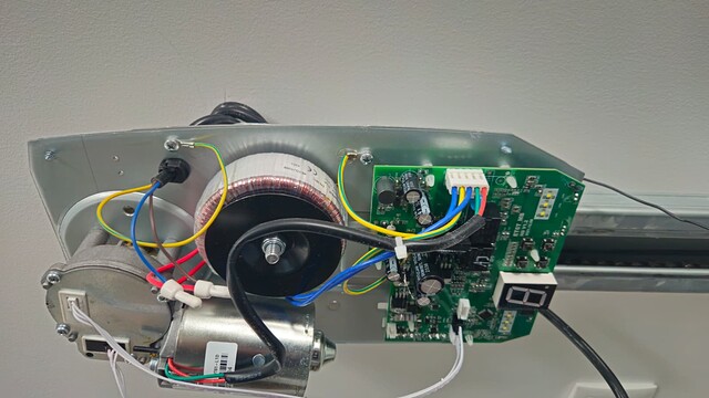

Tenho um motor para portão de garagem Omni II 600.
Gostaria de colocar um shelly para abrir e fechar o portão, para integrar depois no HA.
Estava a mensar no Shelly 1PM Mini.
Contudo não sei o que ligar e onde?
Alguém consegue ajudar?

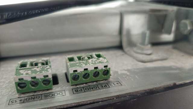

não podes usar o shelly 1pm tem de ser o shelly 1 mini. o modelo PM não tem contacto seco.
depois é só ligar as portas do shelly I O ao PB e GND e a alimentação do shelly aos 230V

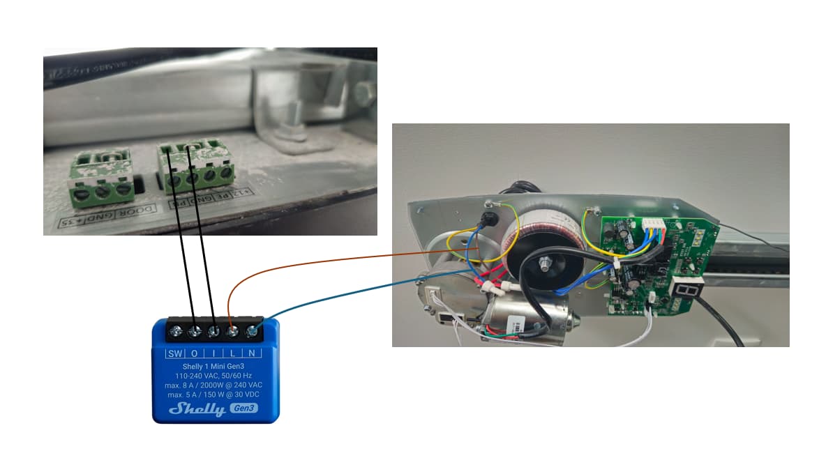

Poderia ser algo assim:
Colocaria uns Wagos para a alimentação.
Sei que está meio rudimentar, peço desculpa desde já.
está optimo, mas sim seria isso.
Já está a funcionar!
