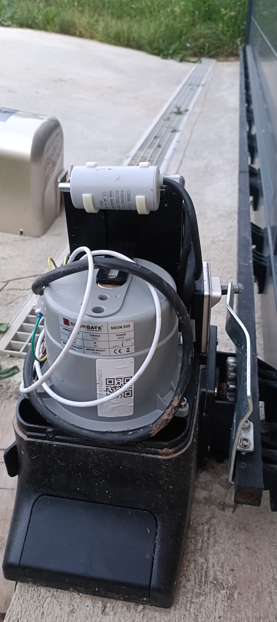

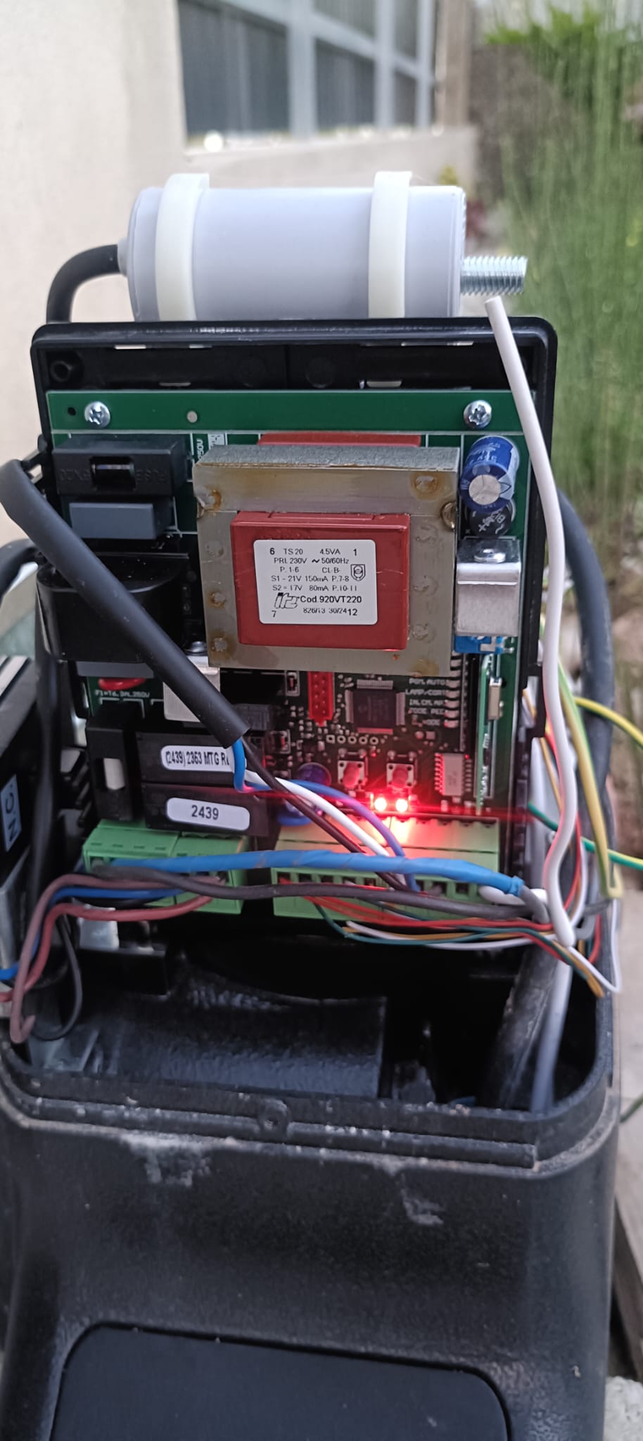

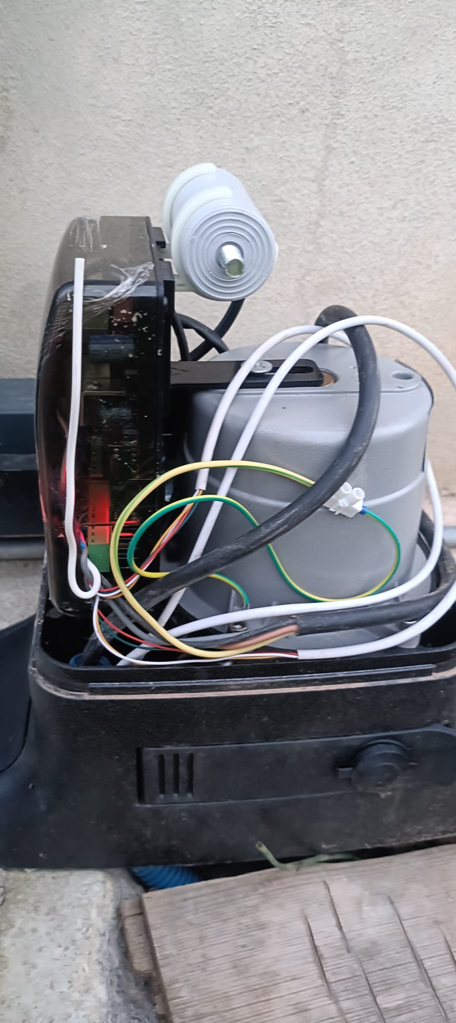

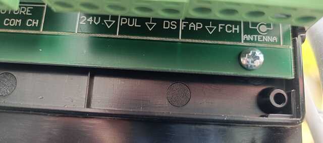

Um amigo meu tem um motor para portão de garagem Doorgate Neon 500.
Não consigo encontrarnada para além destes sites, que de nada servem (este e este)
Gostaria de colocar um shelly para abrir e fechar o portão, para integrar depois no HA.
As fotos que ele conseguiu tirar são estas:
Alguém me consegue aconselhar qual o melhor shelly a comprar e onde fazer as ligações?
Agradeço desde já o tempo dispensado.

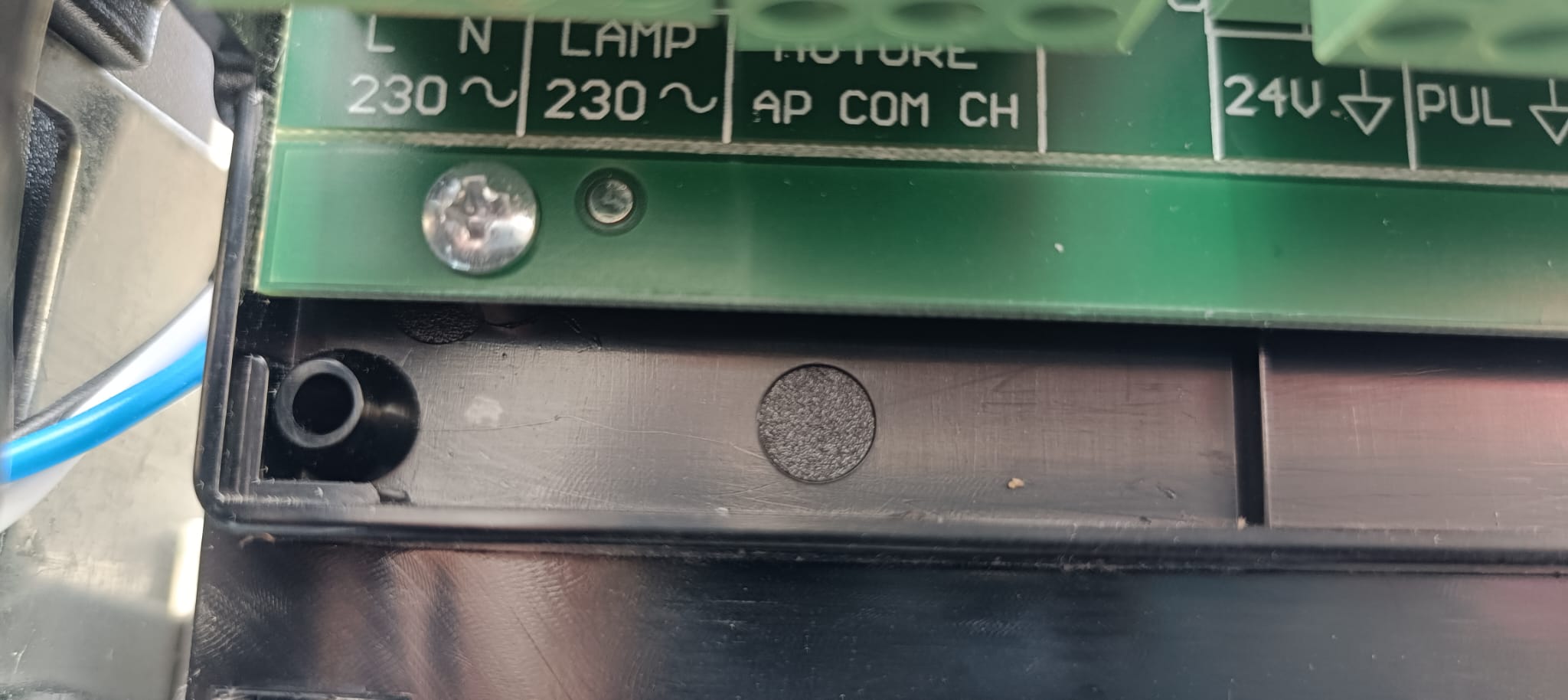

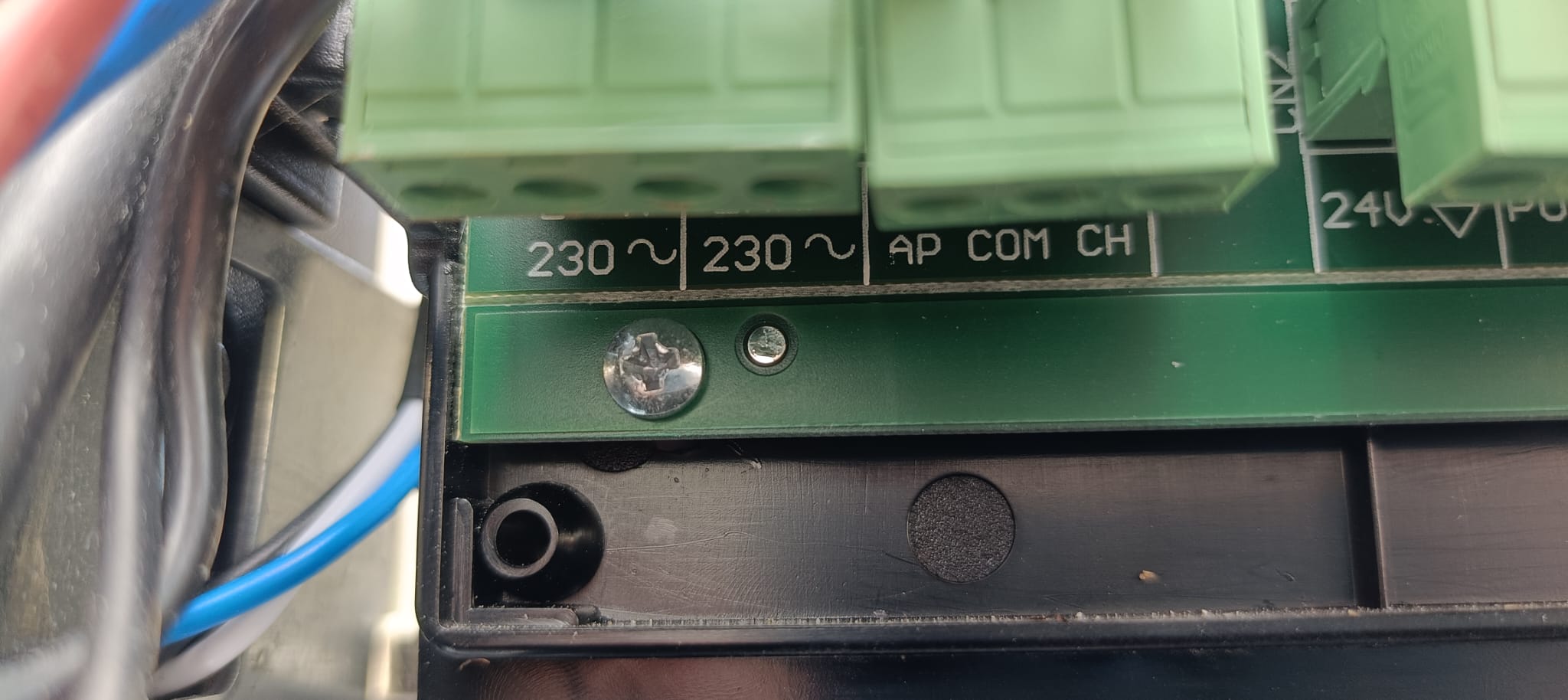

essa central parece ser muito parecida com a MC1 da motorline pode sff tirar uma foto de maneira a que se veja os nomes por baixo dos conectores na parte inferior da placa.
Bom dia Jaime,
Obrigado pela resposta.

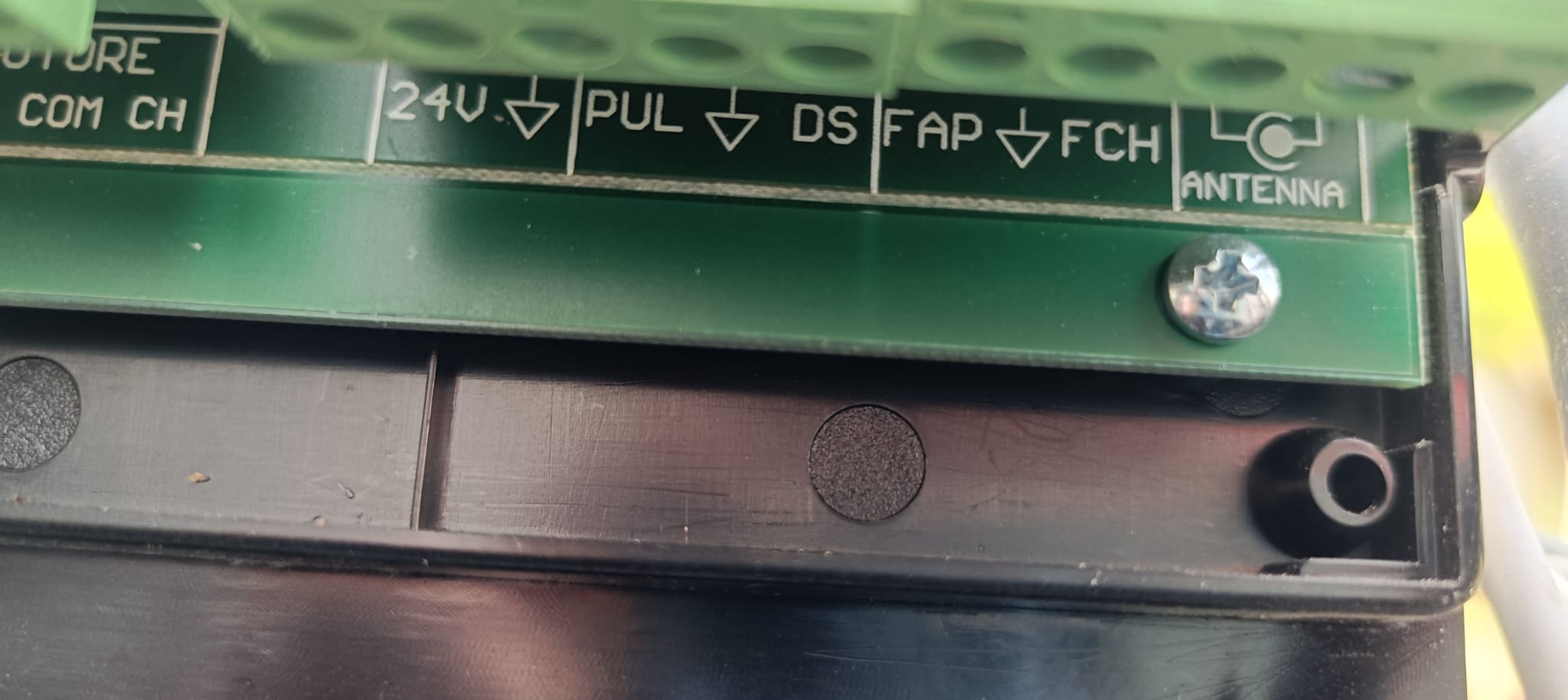

Estão aqui:
Consegue perceber?
São “iguais”, pelo menos as posições.

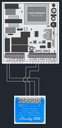

será algo assim o ideal era ligar o shelly aos 24v mas no caso dessa placa não dá porque ela só tem saida AC
Muito obrigado!
Vou testar e depois dou feedbak.
Olá, eu instalei um Shelly 1 Gen 4 com Add-on na minha central MC1 há duas semanas.
Instalei com o Add-on porque queria o estado do portão aberto/fechado.
O esquema de ligação é o que o @Jaime_Branco postou.
Se for usar o add-on, só ligar o fio que vai no FCH no Digital IN do add-on e o GND no FCH (ligação em série).
Muda a configuração do botão para momentary e adiciona Auto off de 0,5 segundos (assim o botão “liga”, espera 0,5 segundos e “desliga”), na app da Shelly.
E tens mesmo que ligar em AC 230v, porque a central só ativa o 24v quando o portão está em funcionamento.
Instalei e ficou a funcionar!
