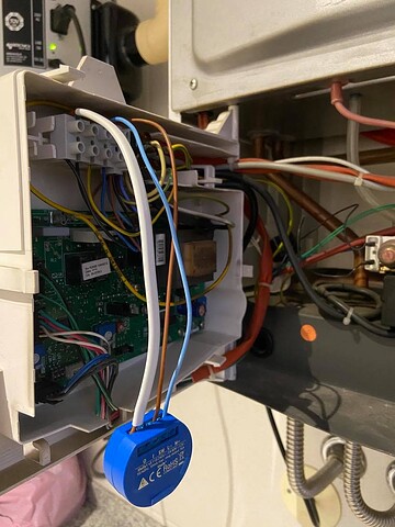

2- Abrir a Caldeira e procurar a ligação anterior:
3- Fazer a ligação, para o efeito, usei a Shelly1.

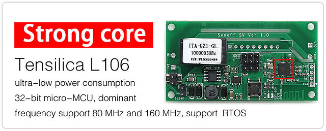

Tenho uma maquina a Pelletes e não estou a conseguir fazer ligar com um Sonoff SV, que usei em tempos no Portão.
Mas o SV só funciona com 5-24V e não tem dry contact, ou estou a fazer confusão?
Não sei, pode ser por isso que não estou a conseguir.
Na altura fiz esta alteração para usar no Portão:
Com o Portão funcionava na prefeição. Pensei que dava para usar na caldeira.
Estou errado ?
Eu acho que estás errado e que o relé nem deve aguentar a carga mas não tenho nenhum para confirmar e na net não há referencia ao relé.
Além disso não sei se vais conseguir meter isso a funcionar directo com o HA porque o chip não dá para flashar Tasmota.
Já estas com o Tasmota é funciona.
O que aconselhas para essa função ?
Então deve ser um dos modelos mais antigos que vinha com o ESP8266. Eu aconselho sempre o que já está escrito mais acima por diversas vezes, Shelly 1.

O shelly foi ligado a 220v tal como indica o autocolante da placa.

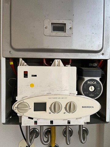

Boas…essa caldeira é um Vitoria 24. Certo? Como é que acedeu à caixa das ligações?
Viva,
Sim é a 24! Basicamente retirei a tampa de alumínio desapertei um parafuso tivesse acesse a essa caixa de plástico que tem a componente.
