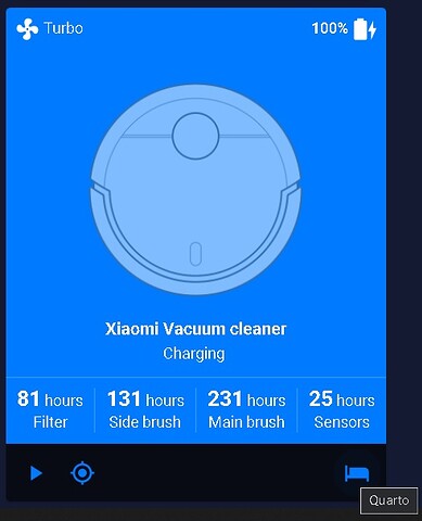

O Vacuum Card ficará assim, com informações sobre o robô e os cômodos disponíveis para limpeza com um click!

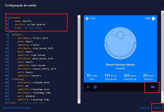

Nas opções do cartão vamos clicar em Mostrar Editor de Código.
Com os códigos do cartão abertos vamos adicionar os códigos para temos os dados do robô aspirador e clique em Salvar.

Agora já temos os dados do nosso robô adicionados ao cartão!

Com todos os scripts prontos, agora é só terminar de configurar o cartão!
Agora vamos adicionar mais um código para adicionar o script que criamos ao cartão do robô aspirador!
actions:
  - name: Quarto
    service: script.quarto
    icon: 'mdi:bed-empty'
Em name vamos colocar o nome do cômodo que queremos que apareça quando colocamos o mouse em cima do ícone.
Em Service vamos colocar o nome do script que criamos! Lembra que coloquei o nome do script de quarto? Então o nome do script é script.quarto
E em icon vamos colocar o ícone referente ao cômodo, se for um quarto podemos usar mid:bed ou mdi:bed-empty, para uma sala podemos usar mdi:sofa e para o banheiro (casa de banho) mid:toilet. Site com os icones: https://cdn.materialdesignicons.com/3.2.89/
Agora é só clicar em Salvar!
Clicando em cima do ícone o robô aspirador vai limpar o cômodo!

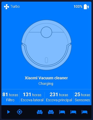

Já colocou o seu Roborock em Português do Brasil? Ainda não? Clica aqui embaixo pra colocar:
Alterei algumas coisinhas do meu tutorial acima para ficar em português as informações no cartão!
