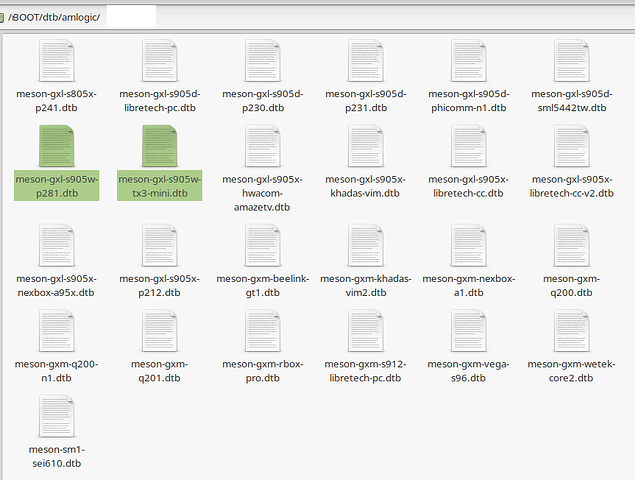

testando… se funcionar, perfeito, senão mudas o dtb…

Hoje consegui um tempinho e tentei instalar o Armbian na minha TX9 PRo, mas sem sucesso.
Tentei com a vossa imagem:
Armbian_5.76_Aml-s905_Debian_stretch_default_4.20.5_20190224.img
E com os vossos passos de mudar o ficheiro uenv.ini.
Com a dtb: meson-gxl-s905x-p212.dtb, coma dtb: meson-gxm-q200 - Pois neste tutorial era a que utilizavam.

pode ser do cartão que estás a usar…
coloca aqui o conteúdo do teu ficheiro uenv.txt (das imagens novas - o tutorial vai ser actualizado para essas…)
