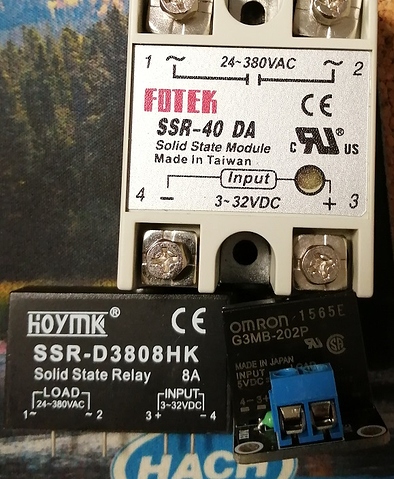

Sem ruido , há tb reles SSR solid state relays (baseados em semicondutores, triac´s IGBT ou coisa que o valha)
Os SSR têm um problema de corrente de fuga e avariam rapidamente, pelo menos é a info que tenho lido por aí.
Isso já não sei, o facto é que como tanto outro material , tenho para ai uns 3 tipos desses reles, testei , vi que funcionou e … caixa de arquivo, à espera de alguma eventual utilização.
Um deles é para 40A, com comando 3~32VDC (bom para comando directo do wemos, não deve precisar de transistor) , é igual a um de uma foto que vi aí para trás.
Acho que os ssr não devem passar muito de triac´s com optocoupler, ainda por cima para cargas resistivas … devia dar na boa. Um deles é OMRON , tem de ser bom :slight_smile:
