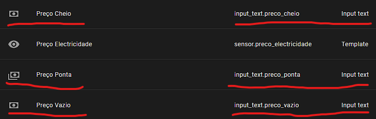

São helpers
Screenshot 2024-10-01 190250
Depois até criei uma subpágina para estar mais acessivel os preços para os alterar/ver
Screenshot 2024-10-01 190319
Depois é só clicar nas entidades e mudar o valor
Screenshot 2024-10-01 190333
