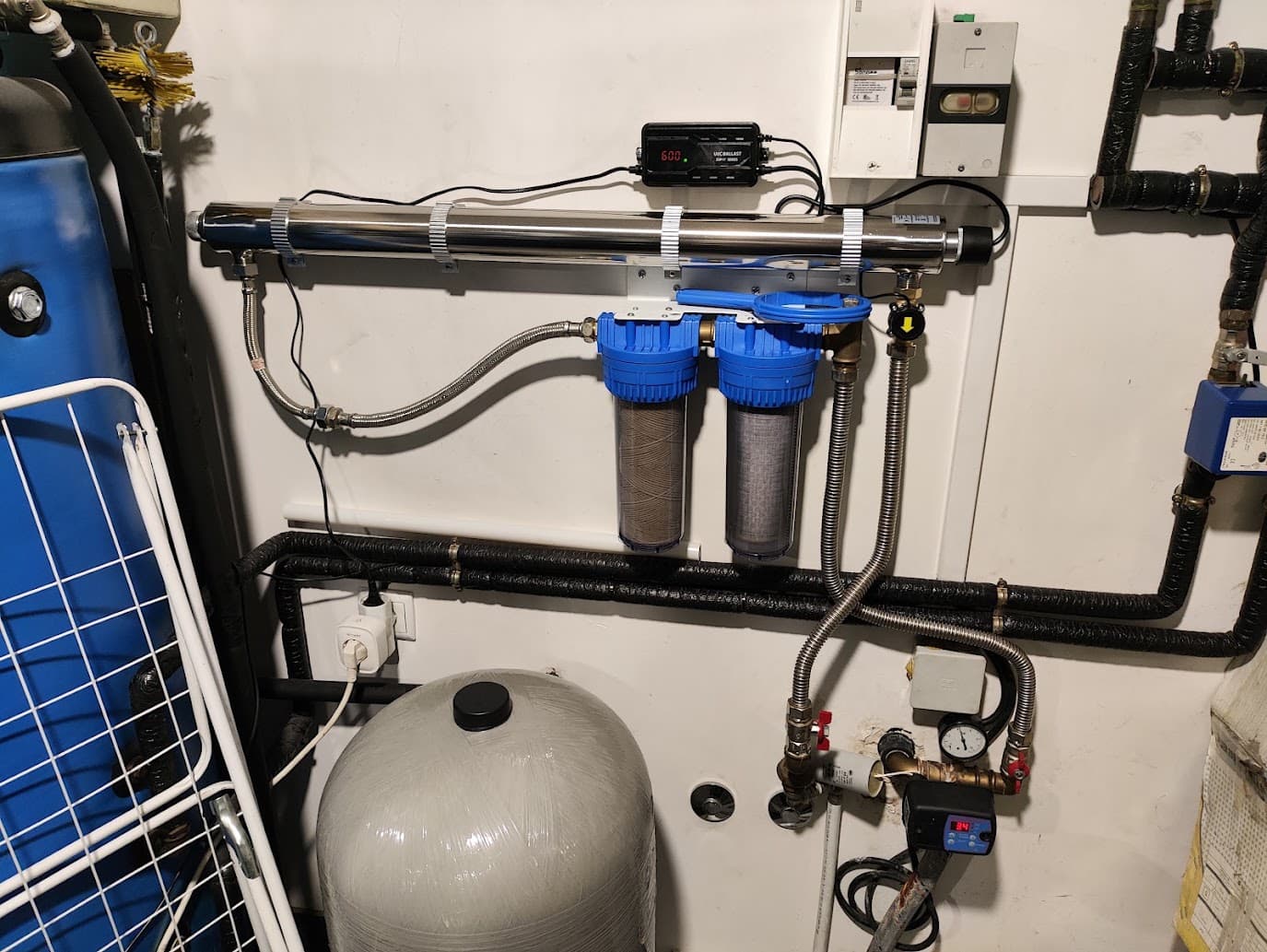

Em princípio também irei para o YF-B10 para contabilizar consumos. Bom preço e leituras confiáveis seria um contador, mas era mono muito grande para colocar dentro da garagem, já aqui tenho confusão a mais, ainda a precisar de algumas correções.
Já sei que atuadores são. Na minha imaginação não espero ter esse tipo de “confusão”. Há coisas que não estou a contar “levar” para dentro de casa.
Coloco uma caixa no chão no exterior para fazer isso, ou debaixo da casa que a caixa de ar tem pelo menos 90cm e dá para andar.
Ainda tenho de ver a melhor maneira.
Essa confusão que aí tens, com tempo e paciência resolve-se :slight_smile:
