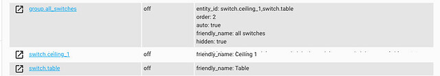

Obrigado bruno pela ajuda, mas continua na mesma, nem aparece a automação aqui:
E quando eu uso o editor de automações, para criar uma automação, o respectivo código fica disponível no ficheiro de automações, mas não aparece no editor nenhuma automação para ser editada, isso é normal?

@viveiros_cordeiro Onde estas a meter a automação?

Está resolvido! O problema não estava no código da automação. Embora tivesse criado o ficheiro, automations.yaml e feito o devido encaminhamento, tinha ficado esquecida uma automação do zigbee dentro do ficheiro, configuration.yaml, assim que a passei tudo para o automations.yaml ficou a funcionar …Organisação é fundamental, agora tenho de aprender sobre indentação que também parece ser uma bela dor de cabeça… LOL
