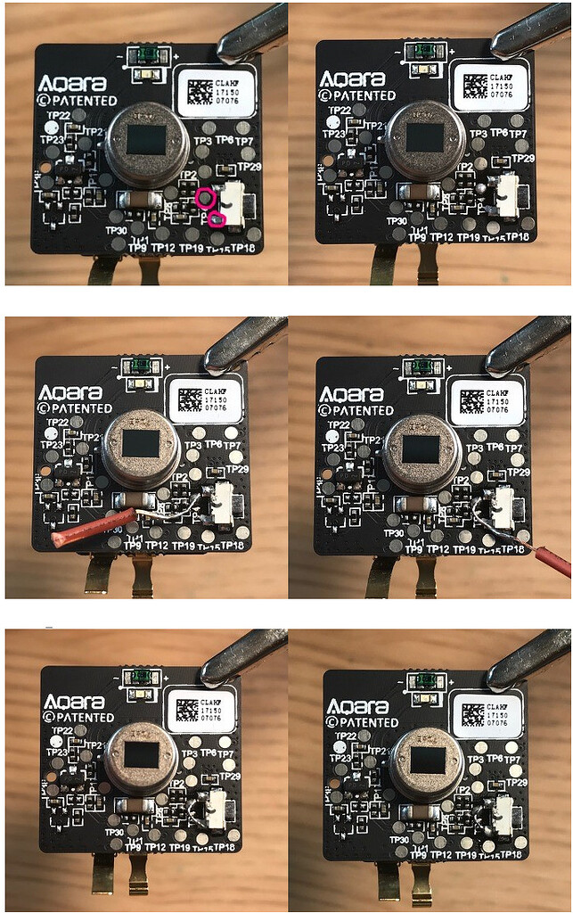

Caso queiram modificar o hardware dos sensores, com este custom component eles passaram a reconhecer movimento de 3 em 3 segundos.
Fica o link a explicar como se faz:
Já o testei num dos meus e funciona.
Mas sem qualquer alteração de hardware com este custom component os sensores detectam movimento de 50 em 50 segundos, em termos de bateria, já uso esta alteração a mais de um ano e as baterias ainda são as originais.

No primeiro post deste tópico está um link onde explica como fazer o “hack”, passa por soldar uma ponta de fio entre dois pontos da placa do sensor ( isto é necessário para o sensor poder voltar ao status de “sem movimento” 5 segundos após detectar movimento.
