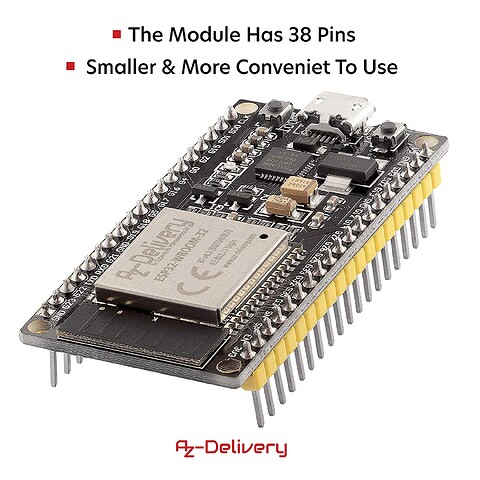

Boa tarde
Estava a tentar flashar o WLed para um ESP32 (AZDelivery ESP32 ESP-WROOM-32 NodeMCU) com o NodeMCU PyFlasher mas não funciona.
Não dá erro durante o processo de flash mas não funciona, não apresentar o AP do WLed nem outro qualquer.
Existe outro processo ou será que este ESP32 não é compatível?
experimenta o ESPHome Flasher
Dá erro mas fica a funcionar!!!
Consigo usar o software WLed tanto na aplicação android como pelo browser, só falta saber se o ESP não vai dar problemas mais tarde ou mais cedo ![]()
Using ‘COM8’ as serial port.
Writing at 0x000b4000… (100 %)Wrote 1170864 bytes (687308 compressed) at 0x00010000 in 16.3 seconds (effective 573.9 kbit/s)…
Hash of data verified.Leaving…
Hard Resetting…
Done! Flashing is complete!Showing logs:
[22:54:33].pio\libdeps\esp32dev\LittleFS_esp32\src\lfs.c:998:error: Corrupted dir pair at {0x0, 0x1}
[22:54:33]E (59) esp_littlefs: mount failed, (-84)
[22:54:33]E (60) esp_littlefs: Failed to initialize LittleFS
[22:54:33]Ada
